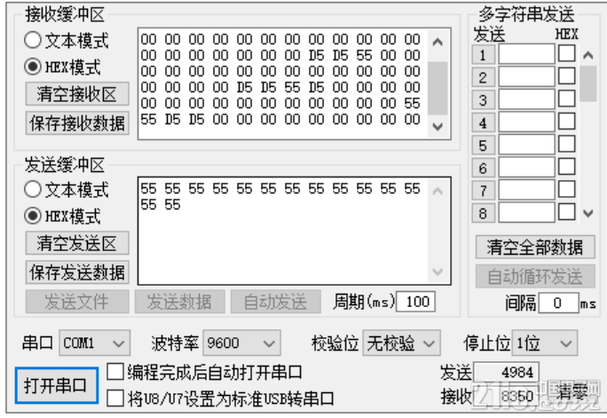

现在的问题是,可以正确发送数据到串口助手,但是从串口助手发送过来的数据,可以进入接收中断,但是读取不了数据。
求各位大神指导。。。

 楼主| pangb 发表于 2019-4-16 19:20 | 显示全部楼层
就像这样发一帧数据,有时候读不到,有时候读取到,但是是错误的
 楼主| pangb 发表于 2019-4-16 19:24 | 显示全部楼层
 楼主| pangb 发表于 2019-4-16 19:27 | 显示全部楼层
有时候读不到,有时候读到但是错误的

 楼主| pangb 发表于 2019-4-16 19:34 | 显示全部楼层
从串口助手发送14个数据,然后读取数据再发回串口助手,有时候读不到,有时候读到,但是是错误的

是啊,读到的数据不对,也不完全

 楼主| pangb 发表于 2019-4-16 19:47 | 显示全部楼层
跑裸机情况也是一样
dingy 发表于 2019-4-16 19:51 | 显示全部楼层
好奇怪,都能收发了,内容却不同。
pengf 发表于 2019-4-16 19:54 | 显示全部楼层
也可能是硬件的问题, 比如 RXD 线上有比较大的电容
renyaq 发表于 2019-4-16 19:57 | 显示全部楼层
也可能是你 USB 串口线问题
supernan 发表于 2019-4-16 20:00 | 显示全部楼层
嗯,换个试试
