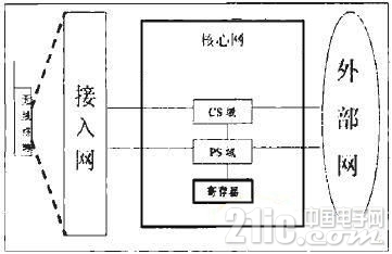

无线移动通信网络已经发展到3G时代。第三代通信网络不仅能提供语音业务还能提供比较快速的分组多媒体业务。3G网络的框架结构主要有核心网、接入网和无线终端组成如图l所示。
图一
目前的无线终端主要是手机、电脑等设备,未来的物联网中,无线终端会包括更多嵌入芯片的智能设备。
接入网主要有RNC设备来实现,RNC主要对手机(等智能终端)接人3G无线网络进行上下行的接入和调控,具体表现在呼叫性处理、无线链路管理、移动性管理和切换机制的实现等。RNC不仅支持传统上的语音功能还要支持数据包传输和连接IP分组交换网桥接功能,未来的RNC平台演进还需要支持IPV4或者 IPV6等功能。
核心网主要有电路域(CS)、分组域(PS)、寄存器等组成。电路域主要承载语音呼叫控制、信令处理和接受消息.执行终端到移动交换中心的呼叫路由、语音部分的计费等功能。分组域在以前网络的基础上增加并引进设备功能:主要有 GPRS支持节点SGSN和支持网关GGSN等设备组成,它们构建了无线系统网络并提供分组交换业务固定网络问的借口。它们能完成分组业务的会话管理.移动行管理、分组传输交换、用户计费等功能,并通过一些寄存器对分组川户进行鉴权验证。
寄存器比较多主要有:HLR,VLR,AUC等。本地位置寄存器HLR是负责本地用户管理的数据库,数据库中有用户信息,移动终端注册位置信息,还有移动终端的识别号等。访问位置寄存器VLR主要负责访问本地区域的寄存器控制信息。当一个终端进入新的位置区域时,就需要注册,用户就会进入本地的VLR进行注册接纳并交换信息(如位置区信息,移动台标示,移动台漫游号等)。鉴权中心AUC主要验证每个用户的国际移动识别码(ⅨSI)是否合法,通过HLR向 VLR,MSC,SGSN等需要鉴权的网7l三发送笛权数据。
移动网络也可以剖为多层平面结构:层面上看主要有分三个平面结构:用户平面,控制平面和传输平面。传输平面主要对链路层数据进行差错控制,对传输层别的信令处理,传输网络层的数据进行承载等功能,这是最基本的数据路径。控制平面主要对应用层协议以及传输这些协议的信令承载。用户平面主要对用户需要的收发信息,分组和视频等业务)进行交互和承载,具体平面结构图如图2所示。
图2
