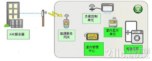

家庭节能无线传感器网络系统的设计
家庭节能系统框图如图所示。
图 采用ZigBee网络技术家庭节能系统
从图我们看出,家庭中的电器,包括空调,洗衣机,冰箱等,构成一个典型的无线传感器网络,通过能源管理网关和安装在户外的无线转发路由器,实时传输到能源公司电脑化管理网络和数据库,实现对家庭能源的管理。
设计任务包括设计嵌入到家电内部的无线传感器网络单元(无线节点),家庭无线显示单元和家庭能源控制单元(无线节点或者无线路由器),能源管理网关(无线网关)等。
首先,我们采用无线龙WSN无线传感器开发系统平台提供的多个无线SoC模块(内含CC2430等无线单片机),下载TI ZigBee协议栈和聪明能源相关代码,进行无线通讯效果,可靠性评估,该软件包是有TI公司免费提供(经过无线龙工程师的实际测试和评估),可以免费用于技术开发,图2是软件结构。
                        图2 ZigBee聪明能源软件包
使用强大的KEIL和IAR编译开发环境,在线仿真器等调试工具,完全开源的ZigBee协议栈软件,应该可以很快完成无线节点和路由器,网关的性能评估,通讯可靠性评估和ZigBee无线通讯代码开发。
然后我们可以仍然直接使用这些无线SoC的模块,添加我们的应用设计,例如LED和LCD显示部分,可以显示实时的电费是多少,家里有没有能源浪费等。同时设计相关我们需要的控制电路,如开关控制,电机控制,以在需要时,对空调器等电器,进行节能控制。
由于在很多厂商提供的开发工具中,都有一套网络协议分析监视仪,我们可以在测试过程中,清楚的监视到各种在空气中的传输的无线包装内容,从而很快确定我们的无线通讯软件代码是否正确。
