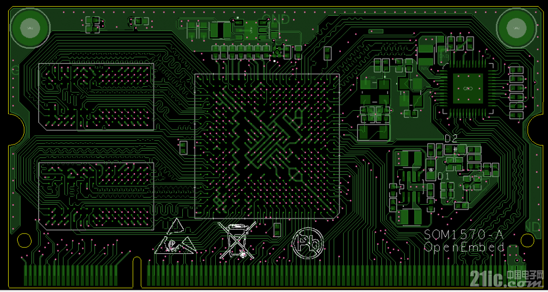

[其他ST产品] STM32MP157的核心板已经设计完成
 楼主| wenming 发表于 2019-4-26 09:52 | 显示全部楼层 |阅读模式
框图如下:
Features:
1. CPU ,STM32MP157, BGA 448 pin out;
2. on board 32 bit DDR3L , from 512MiB to 1GB;
3. eMMC optional fram 4GB to 64GB;
4. QSPI  flash 2MiB to 32MiB;
5. AR8033 ethernet PHY, support 10/100/1000;
6. on board secure chip with enhanced elliptical curve algorithm
    to help strengthening authentication for connect IoT devices and SSL connections;
7. raspberry CM3+ size like form factor,68*35 mm.

zhang..yb 发表于 2019-4-26 10:00 | 显示全部楼层
开源吗?
 楼主| wenming 发表于 2019-4-26 10:02 | 显示全部楼层
ST本来官方的板子就是开源的,直接用就可以。我们这个是工业现场用的。

做成内存条了?这结构结实吗,不是用板对板,或邮票孔?
 楼主| wenming 发表于 2019-4-28 19:46 来自手机 | 显示全部楼层
很坚固的,我们做过验证,过202是没有问题的。
树莓派,控创,基本都是类似的核心板用的这种边缘连接器结构。
板对板连接器当然更好,但好的连接器一对要100多了
邮票孔的问题是不方便拆卸,还有就是如果客户没有焊接经验,也容易出问题。各种连接器 各有利弊吧。

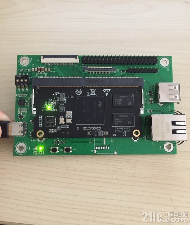

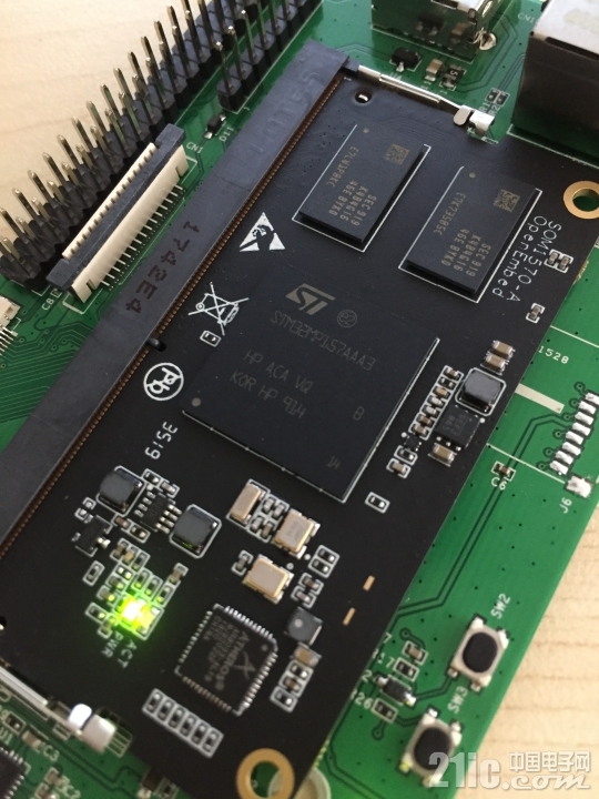

whq0001 发表于 2019-9-18 10:09 | 显示全部楼层
第一时间拿到板子了 哈哈  感觉效果还行 32位 DDR3L  1GB  8GB emcc  199很值! 9D90BB7709E41961F34E06C32C05C4A2.png IMG_1224.JPG
王紫豪 发表于 2020-3-19 22:41 | 显示全部楼层
老王,你的核心板用是几层PCB?
 楼主| wenming 发表于 2020-4-11 11:54 | 显示全部楼层
八层
caoenq 发表于 2020-4-11 19:15 | 显示全部楼层
楼主把源文件发出来吧,谢谢啦。
 楼主| wenming 发表于 2020-4-12 22:39 来自手机 | 显示全部楼层
发出来干嘛?
