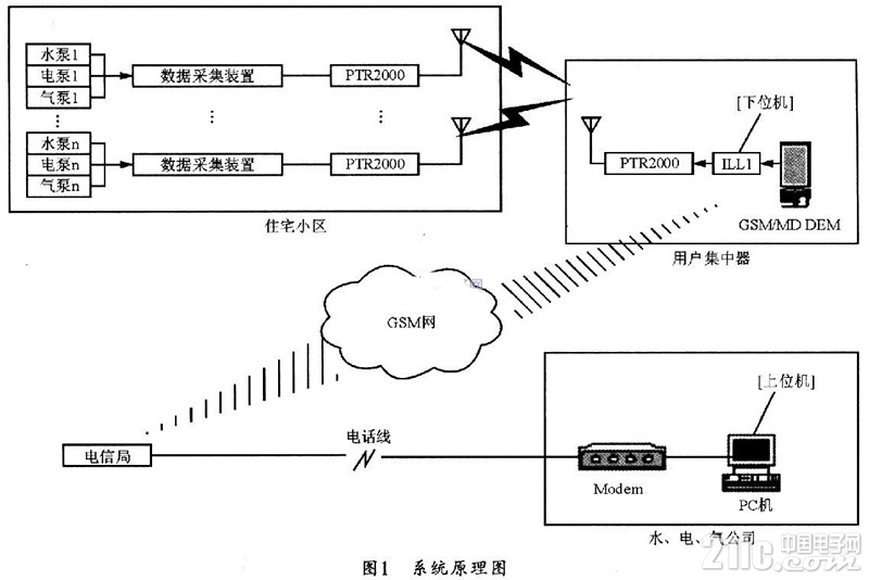

    该系统主要由数据采集、数据发送、无线通信、数据接收和处理等部分组成。数据采集装置首先通过传感器采集三表的读数,并将采集的数据存入AT89C205l单片机内;之后,单片机再通过无线通讯模块PTR2000 (发端)将数据发送出去,并由用户集中器的PTR2000(收端)接收发送来的数据。下位机主要完成数据采集、分时存储和同上位机的通信功能,它通过串行接口集成电路INS8250和电平转换电路与GSM/Modem相连接,并以GSM公众网为平台,通过电信公众网络传输数据。GSM/Modemt通过GSM的短消息业务发送数据,PC机(上位机)一般设在公司的营业处,它负责整个系统的管理,可在收集到数据后对数据进行整理、存储、显示,并计算出各用户需缴纳的费用。其系统原理图如图1所示。

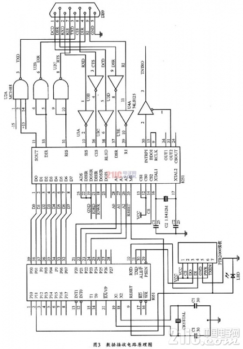

    通过PTR2000可将数据接收并存入AT89C51内,其中ROM和RAM分别用来存储程序和数据,数据按当时的时间存入相应时段的存储区内,时
段间隔为10分钟。不同日期的同一时段数据仅在相应的存储区内累加。由于采集装置内装有免维护电源,故可保证断电后继续工作,同时保护数据的接收和执行上位机的命令。AT89C5l通过异步接收发送器UART (INS8250)与无线MODEM相连接,可实现与上位机的无线通讯。其数据接收电路原理图如图3所示。
