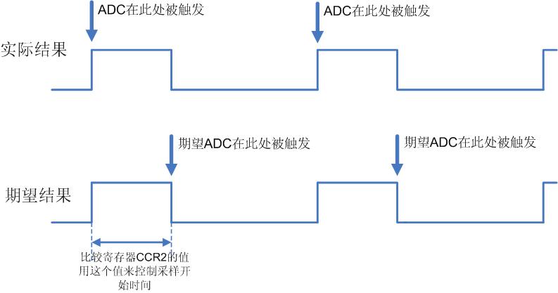

我使用TIM2的TIM_TRGOSource_OC2Ref来触发ADC转换,按照我的理解我改变OC2比较寄存器的值就可以控制ADC开始转换的时间,但是实验结果是ADC总在OC2计数器复位后开始。如下图: TIM2_ADC.JPG

不能直接提供你的功能,不过你可以让 CC2 输出反相,再变换 CCR2 的值来实现。
bili 发表于 2011-10-21 09:37 | 显示全部楼层
楼主你漏掉看规格书里面说的一句话:“When an external trigger is selected for ADC regular or injected conversion, only the rising edge of the signal can start the conversion.” 这里你只要将PWM模式换成PWM2即可。但是波形跟你想要的正好是反向互补。这样你还是控制CCR2就可以控制ADC转换的时刻。波形应该对你意义不大吧!
 楼主| eagle109 发表于 2011-10-21 12:23 | 显示全部楼层
楼上两位,谢谢你们的回答。
“only the rising edge of the signal can start the conversion”
这个就悲剧了,即使改为了PWM2也是一样的,因为PWM2其实只是转换的占空比,上升沿还是在计数器清零的时刻,而不是在CCR2比较成功的时刻。
 楼主| eagle109 发表于 2011-10-21 12:39 | 显示全部楼层
我就在想,如果只是上升沿才能触发转换,那么用TIM触发只需要Updata事件就可以了啊,为什么还搞什么TIM1_CC1,TIM1_CC2,TIM1_CC3等事件,不都是一样的吗?
bili 发表于 2011-10-21 13:04 | 显示全部楼层
你理解错了吧,TIM2_CC2是TCNT=CCR时候产生的,按照你的配置改成PWM2怎么会是计数器清零的时候出OC2上升沿呢?

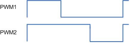

 楼主| eagle109 发表于 2011-10-21 13:15 | 显示全部楼层
PWM1和PWM2模式就是一个互补输出,但是实际上ST做的做法是占空比取反而已,比如我图上用PWM1模式25%占空比,如果改为PWM2模式,那么就变为75%占空比,如下图:
bili 发表于 2011-10-21 13:21 | 显示全部楼层
占空比是75%,但应该是互补才是,你图中的两个波形应该是互补的,而不是相移了270
 楼主| eagle109 发表于 2011-10-21 13:24 | 显示全部楼层
没有相移,实际上PWM1和PWM2输出的波形就是这样,即上升沿始终是在起始时刻出现
bili 发表于 2011-10-21 13:27 | 显示全部楼层
好吧,相移这只是参考的问题,波形是对的,但是上升沿可不是计数器清零的时候,而是匹配的时候才出的
bili 发表于 2011-10-21 13:34 | 显示全部楼层
占空比你可以将你的1800改成5400就变成25%占空比
