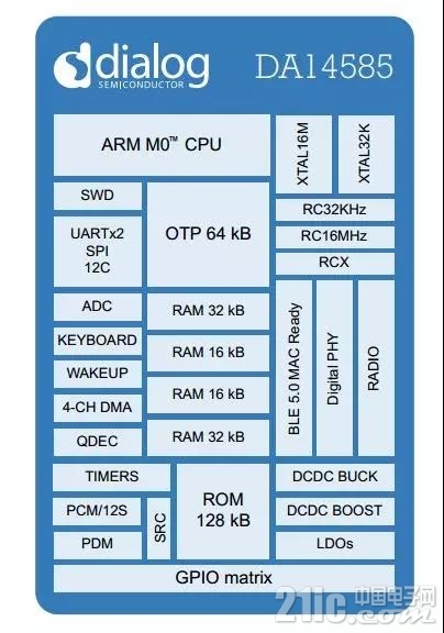

Dialog半导体公司的DA14585是尺寸最小、功耗最低、集成度最高的蓝牙SoC。它不仅可以作为向TPMS添加蓝牙低功耗连接性的途径,而且还适用于遥控、接近标签、信标、连网医疗设备和智能家居节点等应用。它支持所有蓝牙标准,包括蓝牙5和蓝牙低功耗Mesh。

 楼主| DialogYbcai 发表于 2019-8-5 13:55 | 显示全部楼层
aspoke 发表于 2019-7-16 15:15
功耗怎么样呢?
Dialog 不仅有 BLE 产品,它还是苹果电源管理芯片的供应商,在功耗控制方面是世界领先的。
其最早一代的产品:DA14580 目前在市面上,在功耗和集成度(尺寸小)方面,仍有比较强的竞争力。
举个例子:DA14580 的平均电流:一秒广播间隔能在 20uA 以内。连接间隔能在 10uA 左右。
