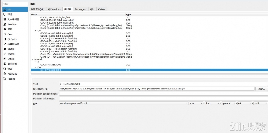

3.使用qtcreator配置交叉编译
打开Tools(工具) > Options(选项:
Tools > Options > Build & Run and:
Qt version 配置为/opt/fsl-imx-fb/4.1.15-2.1.0/sysroots/x86_64-pokysdk-linux/usr/bin/qt5/qmake
compiler 设置为 /opt/fsl-imx-fb/4.1.15-2.1.0/sysroots/x86_64-pokysdk-linux/usr/bin/arm-poky-linux-gnueabi/arm-poky-linux-gnueabi-g++
sysroot 设置为/opt/fsl-imx-fb/4.1.15-2.1.0/sysroots/cortexa9hf-neon-poky-linux-gnueabi
Add a new kit(构建套件),增加Qt version 和compiler;Qt mkspec设置为arm-poky-linux-gnueabi-g++
解压arm-poky-linux-gnueabi-g++.tar.bz2 到/opt/fsl-imx-fb/4.1.15-2.1.0/sysroots/cortexa9hf-neon-poky-linux-gnueabi/usr/lib/qt5/mkspecs/
参考如图

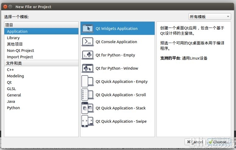

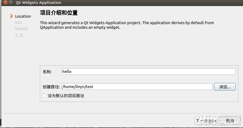

4.新建工程和编译
点击“文件” --> 选择"新建工程和项目" -->选择“Qt Widgets Application”命名为hello
参考如图:
图4
图5
图6
图7
右键hello选选“构建”,可以看到/home/linyn/test/build-hello-MYIM6EK200-Debug目录生成hello文件
