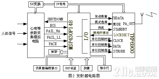

       2.1. 发射器
       发射器包括心电参数电路,用于基带数字信号处理的MSP430微控器,以及TRF4400的射频发送模块电路。其中无线射频收发芯片TRF4400是整个系统的核心,直接关系到整个系统的性能。电路如图2所示 。
心电参数电路
人体微弱心电信号经过保护电路,差模放大,滤波等电路后得到心电信号ECG,导联脱落FAIL_RA,FAIL_LL信号,然后通过MSP430自带的12BIT的AD转换,参数电路可以通过SHUTDOWN即开关电源信号受控于控制器。通过PACE波捡出得到PACE脉冲信号,利用MSP430的I/O口中断功能捕获。
  微控制器
本系统中使用的微控制器是TI公司的MSP430。它具有功耗低、体积小等特点,有丰富的硬件资源。
       系统还扩展了按键电路,如护士呼叫等按键,电池电压低,采样导联线脱落等发光二极管状态指示和报警。
   供电电路
发射器采用两节5号镍氢电池供电,容量为1300mAh,可直接对微控制器和TRF6900供电,用电源变换芯片变换为+/-5V为心电ECG参数电路供电,为了达到20小时以上的工作时间,要求发射器的功耗在120mW以内,发射部分的平均功耗估计在80mW左右,这样分配给其他部分的功耗为40mW,这对设计提出了较高要求。对ECG电路需要做针对低功耗的设计优化,通过选用低功耗的芯片,这个目标是可以达到的。

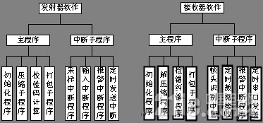

  3.软件实现
遥测的系统软件设计包括两大部分。一部分是在发射器上运行的遥测量采集,压缩,校验,打包,发送程序,该部分软件的特点是计算量大,中断和定时比较多,对时间要求很严格,比较复杂。利用MSP430的AD中断来采集心电等生物医学信号,由于采集到的数据要按照无线协议的格式发送,无疑增加了代码开销,使得数据流的码速率增加,如果不压缩数据的话,不仅受带宽的限制数据流的速度不能太高,而且不能实现数据的实时发送,这就必须将采集的数据经过简单的数据压缩降低码速率,之后再计算CRC循环冗余校验码完成组帧,最后用中断将数据按位通过I/O口发送给TRF4400。如下图5所示:
                          图7 发射系统软件框图          图8 接收系统软件框图
    另一部分是在接收器上运行的程序,该部分程序包括了接收,检错纠错,解压缩,拆包以及最后给发送主控板显示的程序。这部分程序的特点是通讯很复杂,尤其是接收,另外计算量也很大。至于程序和发送是对等的,首先通过I/O口的中断来接收数据,之后完成数据的纠错,解压缩,再按照床边监护仪的要求将数据打包采用串口中断发送。如上图6所示:
