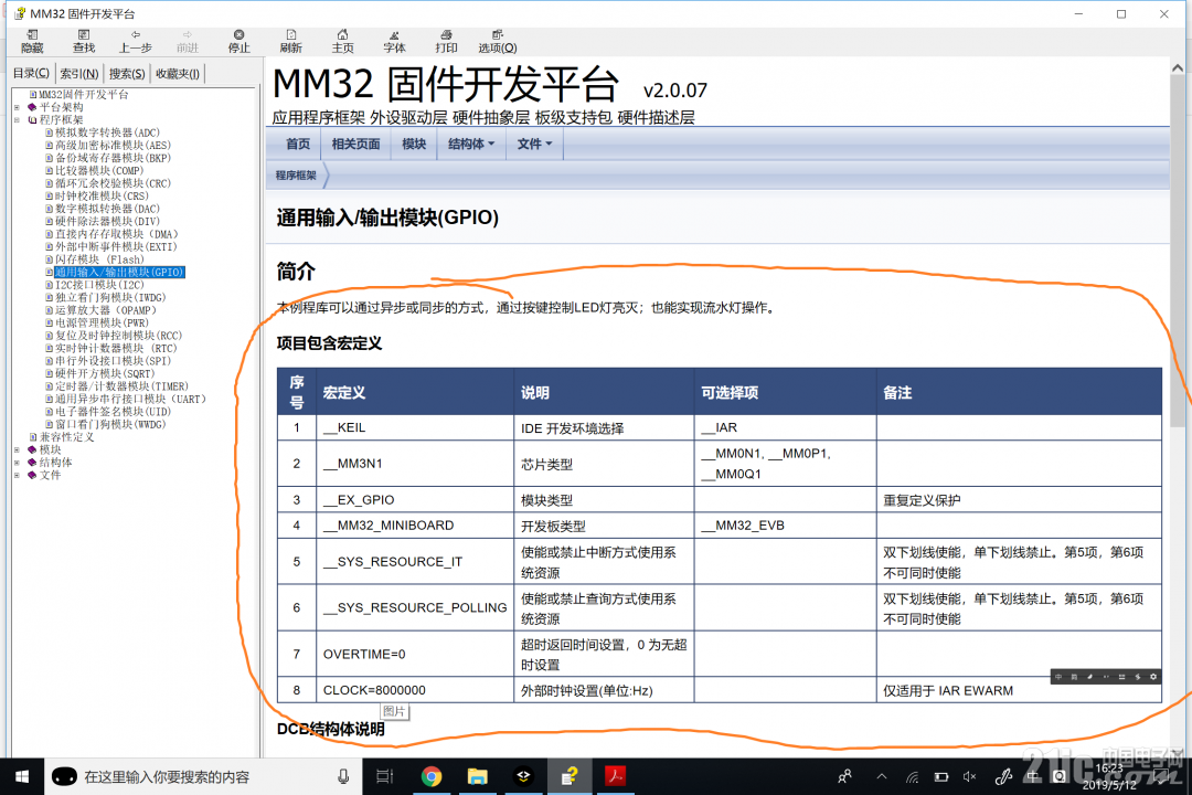

fds中的例程要做哪些修改,才能在这4块板子上工作?我看一下,宏定义有,MM32_EVB,__MM32_MINIBOARD。应该使用哪个?
zhu^zhu 发表于 2019-5-10 15:08 | 显示全部楼层
这两个定义都不适合嵌入式竞赛开发板,根据开发板的名称可以自己定义一个宏。我们会在fds做适配嵌入式竞赛开发板例子,提供下载。

jiangmy99 发表于 2019-5-12 16:26 | 显示全部楼层
help说的这些宏定义是我们要自己在代码中添加吗?在例程给的文件中似乎没有找到有定义过这些宏定义。
zhu^zhu 发表于 2019-5-12 18:09 来自手机 | 显示全部楼层
这些宏全部定义在项目的属性里,是全局的宏。
