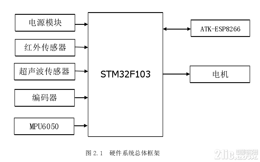

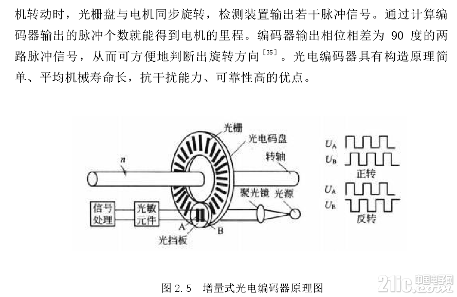

    本课题使用的平台是一个传统的扫地机器人,它使用红外传感器和超声波
传感器来检测障碍物,以及一个MPU60_50运动传感器来计算旋转角度。使用
两个直流减速电机驱动车轮实现行走,两边的编码器可以通过计算编码器产生
的脉冲数量来计算车轮的速度和距离〔36]。为了方便实验过程及时获取传感器
数据和向扫地机器人发送开机、关机命令,连接了一个ATK-ESP8266 WIFI模
块,使用笔记本电脑安装网络调试助手软件实现和W工F工模块的通讯。该平台
的动力单元为一个电压为12V、容量为9000 mAh电池包,为电机驱动提供电力,
并经过稳压后为控制单元提供动力。主控制单元用于控制整个机器人,
STM32F103ZET6被用作控制芯片,主控单元执行机械驱动、运动控制和传感
器数据采集等任务。

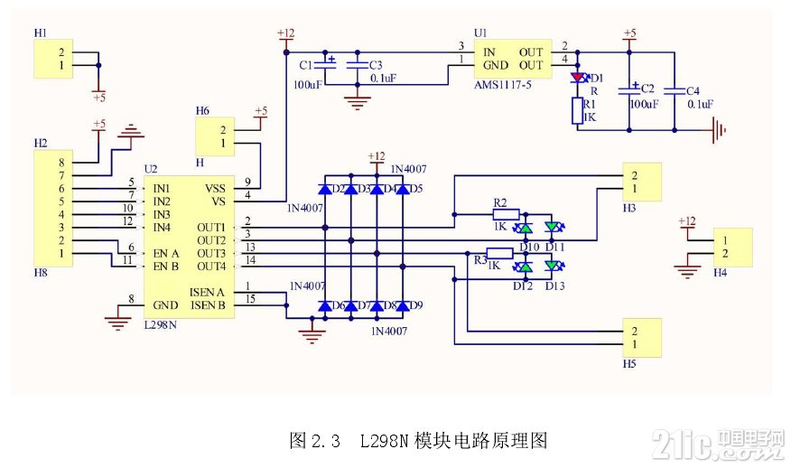

    由于单片机输出的电流不足以驱动电机,所以必须通过电机驱动模块驱动
电机。对于直流电机通常使用H桥驱动芯片进行驱动,本课题采用了两块
L298N驱动模块。L298N是专用驱动集成电路,属于H桥集成电路〔33]。使用了
ST公司的原装全新芯片L298N,采用稳定性高的SMT工艺,使用了高质量的
铝电解电容,使电路工作稳定。作为直流电机驱动时,可以同时驱动两路3-
16V的直流电机。同时驱动板还提供了5V电源输出接口,可以用于5V单片
机的电路系统供电。支持3. 3V MCUARM控制,可以通过单片机方便的控制
直流电机的功率和转动方向,也可以用于控制2相步进电机,5线4相步进
电机。
 楼主| goodluck09876 发表于 2019-5-11 11:34 | 显示全部楼层
 楼主| goodluck09876 发表于 2019-5-11 11:35 | 显示全部楼层
    虽然L298N驱动板可以个同时驱动两个直流电机,但长时间工作在大功率
条件下,驱动板可能出现过热、烧板等问题。为了提高硬件系统稳定性,本课
题中使用两块L298N驱动板,一块驱动板控制一个电机。L298N驱动板的IN3
IN4 EN2 OUT3 OUT4直接浮空,VCC输入12V电机驱动电源正极,负极接GND,
VCCSV接5V电源正极,负极接地,EN1 IN1连接STM32控制电机正反转和启
停,工N2输入PWM波。OUT 1 OUT2连接电机。
