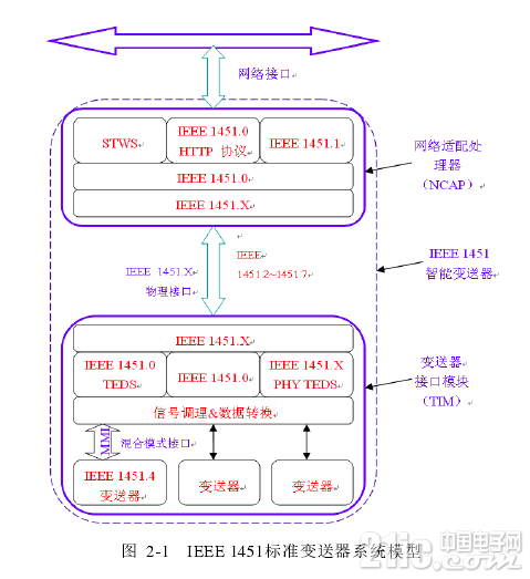

    根据IEEE 14_51标准,网络化智能变送器主要分为两个功能模块[f2,71,如图
2-1所示。
    一个模块是网络适配应用处理器(Network Capable Application Processor,
NCAP。它的功能包括网络客户端与TIM的通信、数据转换和校正等。实体模
型由IEEE 14_51.1标准定义。NCAP是TIM与网络之间的接口,在网络化智能变
送器中起网关和控制的作用;
    另一个模块是变送器接口模块(Transducer Interface Module, TIM。每个子
标准定义的变送器接口模块并不相同,这里统称为TIM。该模块集成了传感器或
执行器、信号调理器、AD/DA以及变送器电子数据表格(TEDS),能够支持单
个或多达2_5_5个变送器通道。
 楼主| wangjiahao88 发表于 2019-5-15 15:07 | 显示全部楼层
    在一个分层次的海洋观测系统中,NCAP与TIM是上下层的关系,一个
NCAP可以连接并控制多个TIM。网络客户端通过网络向NCAP发送命令,NCAP
经过对命令进行解析,再发送到TIM,   TIM根据客户端要求,进行传感器数据
采集或者TEDS数据的读取,之后将这些数据返回到NCAP中,NCAP再对这些
数据进行处理之后发送到网络客户端。

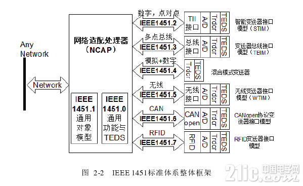

    NCAP与网络连接有三种方式:Cl) IEEE 1451.0超文本传送协议(HTTP ) ;
  C2) IEEE 1451.1标准;C3智能变送器网络服务(STWS) o NCAP和TIM之
间的连接方式有很多,包括点对点、多点分布、无线、CANopen, RFID等,以
满足不同的应用需求。
 楼主| wangjiahao88 发表于 2019-5-15 15:08 | 显示全部楼层
    IEEE 14_51标准目前共有八个子标准,为IEEE 1451.01451.7,分为面向软
件与面向硬件两大部分。IEEE 14_51.0加强子标准的互操作性,IEEE 14_51.1通过
面向对象的方法定义了一个通用的网络化智能变送器模型,这两个子标准属于软
件部分;硬件部分由IEEE 1451.X ( IEEE 1451.2^}IEEE 1451.7组成,每个子标
准对应的应用背景和目的并不相同「13,21,22,23]0

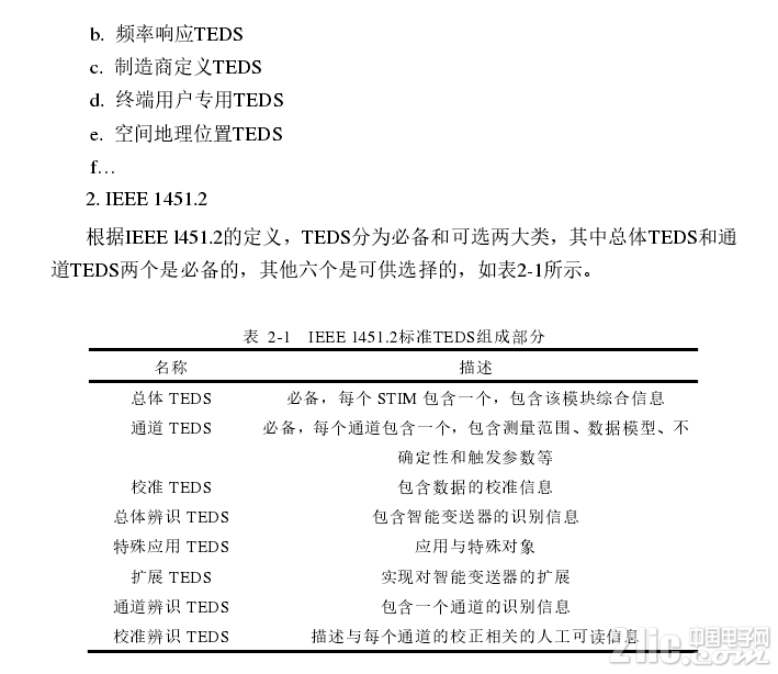

    变送器电子数据表格TEDS是IEEE 14_51标准最重要的创新技术,使变送器
具有了自我描述能力并使系统能自动识别嵌入到系统中的变送器,可以支持很多
不同种类的变送器组成网络。它能够完整详细地描述变送器的类型、操作和性能
属性,例如,变送器厂商信息、版本信息、序列号、物理单位、性能参数等。

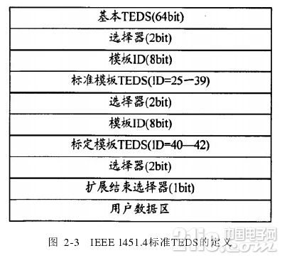

    在IEEE 14_51.4标准中,TEDS的定义是其核心部分,该标准定义的TEDS内
容少,只是IEEE 14_51.2标准的子集,但是一些必备的信息都被包含在内,扩展
性良好,详见图2-3 0
    该标准定义的TEDS分为四部分:第一部分是基本TEDS,包含变送器厂商、
型号和序列号等基本的变送器识别信息;第二部分是标准模板TEDS,它包含了
变送器的基本性能参数,如电气特性、测量范围和灵敏度等;第三部分是标定模
板TEDS,此TEDS不是必须使用的,只有对于需要标定的变送器,需要输入标定
信息时才用得到;最后一部分是用户数据区,用来存放用户自定义的数据和信息。
