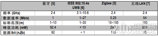

  传感器节点通常以相对较低的速率,传送物理现象和相关控制消息等信息。表2总结了一些重要低功耗无线通信技术的显著特性。
  表2 一些低功耗通信架构比较
  表2列举的功耗量,仅作为系统设计的一般指导原则。随着收发器设计的发展,其功耗越来越低。选择某种收发器构架时,考虑设计的各个方面很重要。无线局域网 (LAN) 收发器比 Zigbee® 收发器消耗更少的能源/比特,但其针对更高的数据速率进行了优化,峰值功耗更高。
