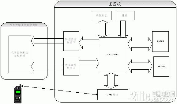

   1.2 系统硬件设计
  系统硬件主要由两个部分组成:一是采用S3C44B0X微处理器构建一个嵌入式系统平台,外带GPRS模块,用作汽车防盗的主控板;另一部分是汽车电路信号接口板,主要用于获取汽车的状态信号和向汽车发送控制信号。图1是系统的硬件框图。
  CPU采用SAMSUNG公司的ARM7系列芯片S3C44B0X。S3C44B0X有出色的内核性能,丰富的外部接口和低功耗。系统时钟66MHz,支持LCD,具有8个内存BANK,最大内存能扩展到256M,并方便连接各种类型的内存;能运行不带MMU管理的操作系统,能高效、方便的实现比较复杂的控制;在系统中我们用到2种内存,一种SDRAM,一种FLASH;
图1 系统硬件原理框图
  SDRAM动态存储器,运行速度快,但掉电后不能保存数据,在系统主要是用来运行操作系统、应用程序和各类数据的缓存,SDAM类型很多,有各种厂家的产品,性能差别不是太大,主要考虑内存的容量,我们选用一种较通用芯片,HY57V641620HC,它是1M×l6bit×4bank的同步DRAM。
  FLASH内存较SDRAM运行速度慢,但掉电后能保存数据。FLASH有NAND和NOR两种类型,NOR的特点是芯片内执行,这样应用程序可以直接在 flash闪存内运行,不必再把代码读到系统RAM中。NOR的传输效率很高,在1~4MB的小容量时具有很高的成本效益,但是较慢的写入和擦除速度大大影响了它的性能。NAND结构能提供极高的单元密度,可以达到高存储密度,并且写入和擦除的速度也很快。应用NAND的困难在于flash的管理和需要特殊的系统接口。在系统中也选用一种通用的FALSH(SST39LV160),容量为2MB, 主要用于固化启动代码和控制应用程序,并保存一些系统数据和车主手机号码。
  与手机的通信,使用SIMCOM 有限公司提供的SIM100 GSM/GPRS 模块,该模块具有标准AT 命令接口,可以提供GSM 语音、短信和GPRS 上网等业务。在系统中采用短信的方式实现远程无线防盗控制。
  在系统中还增加了LCD和键盘,LCD采用1602,可以显示2行字符,每行16个字母,主要用于显示一些提示和状态信息,键盘用于设置车主手机号码。
  主控板上增加了与汽车控制检测板的接口,通过检测接口,主控板能获取汽车的当前状态,如车门的开、关状态,脚刹和手刹状态,汽车是否启动等,根据这些状态,便于控制器对汽车实施相应的控制。主控板通过控制接口对汽车实施相应的控制,主要是汽车双蹦灯、报警喇叭和断火的控制。

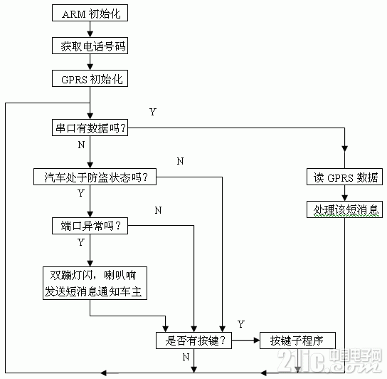

  汽车防盗的软件系统可分为两个部分:一部分是设防状态的处理;另一部分是没有设防状态的处理。
  在设防状态下,汽车被偷或被破坏时,报警器会声光报警,并向车主手机发送报警短信,车主根据信息进行真假判断:若是真警,可报警,并可同时控制汽车断火;若是假警,则可通过手机撤消报警,并使汽车再次处于防盗监控状态。设防状态又分为有声防盗和无声防盗,在有声防盗下,若被盗,则声光同时报警;在无声防盗下,若被盗,则只有灯光报警,没有声音报警,在两种情况下,均会向车主手机发送被盗短信息。
  在不设防状态下,不会报警,仅仅在一些违规操作时,通过声光对车主进行危险提示,如汽车启动时,车门没关好等。系统软件的整体流程如图2。
图2 系统软件的整体流程

   GPRS远程无线数据传输主要是通过串口完成对SIM100 GSM/GPRS进行短信的收发操作。当有短信到来时,SIM100 GSM/GPRS将发送“+CMTI: "SM", N”给ARM的串口,其中N为短信编号。如第五条,则N为5,串口收到短信后,处理函数先根据“+CMTI: "SM", 5”的内容解析出收到的短信的ID为5,打包成“AT+CMGR=5”的命令发给GPRS模块,约1~2秒之后该模块会返回一个确认数据 “AT+CMGR=5”,再过一段时间,该模块才返回ID号为5的短信,其内容为:“ +CMGR:"RECREAD","+8613978319414", "04/07/22,10:54:23+00"  #13#10dX# 13#10#13#10 OK”。为了确保控制的合法性,程序先对发送过来的短信号码进行合法性检查,只有与设定的手机号码相符合的短信的内容才作为控制命令处理,而对于其他的短信,都给予屏蔽掉,阻止错误操作。
  若通过GPRS模块发送短信,ARM系统先向GPRS模块发送控制命令“AT+CMGS=XXXX” ,GPRS模块收到命令后返回“AT+CMGS=XXXX#13#10>”信息,等待输入要发送的短信内容。如若发送内容为“Your Car Has Stolen!”,系统程序先将此内容通过串口发给GPRS模块,之后再发确认命令“ctl+z”,表示数据发送完毕。GPRS模块收到短信数据和确认命令后,马上向ARM系统返回“AT+CMGS=XXXX#13#10>#13#10 Your Car Has Stolen!#13#10”信息,表示系统发送的数据和命令已经被GPRS模块接收到。然后GPRS模块将短信数据发送给车主手机,大约5秒之后 GPRS模块给系统返回是否发送成功的回馈信息,如果返回“#13#10+CMGS:19#13#10#13#10 OK#13#10”表示成功发送,结束。如果返回“ERROR”表示发送失败,则在下次轮循中系统会继续发送同样内容的短信,直到发送成功为止。
