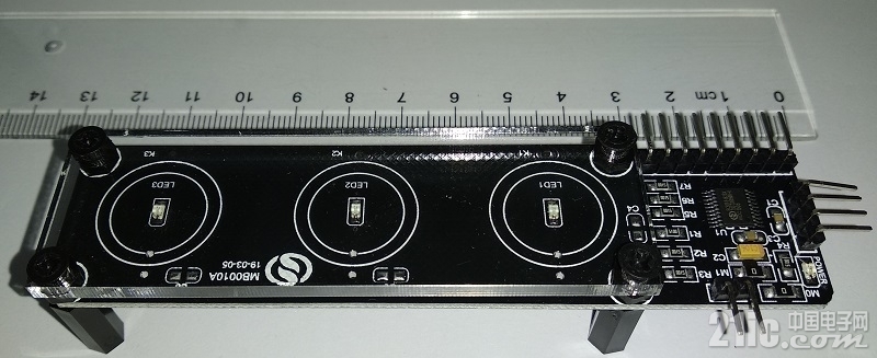

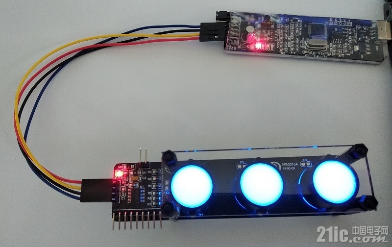

先看看这次活动收到的触控评估开发板和 SC LINK:

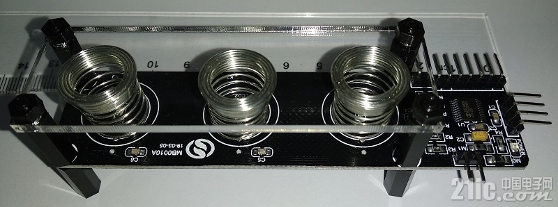

LB1010-弹簧按键评估开发板:
LB1011-隔空3MM评估开发板:

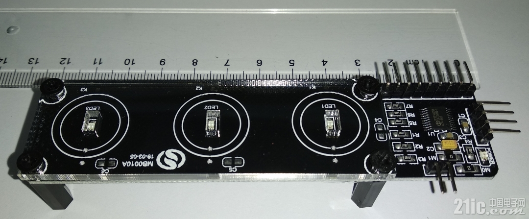

LB1012-PAD按键评估开发板:

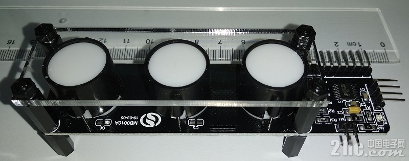

LB1013-插件胶圈评估开发板:
开发工具 SC LINK:

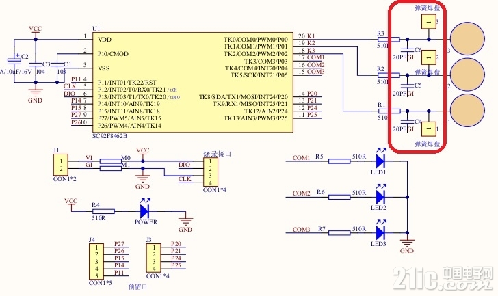

目测上面四种LB101X评估开发板使用同一款PCB。板子的区别在电路图红框部分:C4,C5,C6三个电容仅出现在弹簧按键评估板上;弹簧按键板和插件胶圈开发板在PCB上焊接了不同的延伸感应金属部件,其余两款直接使用PCB的蚀刻感应区;隔空3MM板和PAD按键板的感应距离相差3mm。
体验过程:
1、使用“SC LINK”将触控评估开发板板连接到电脑。

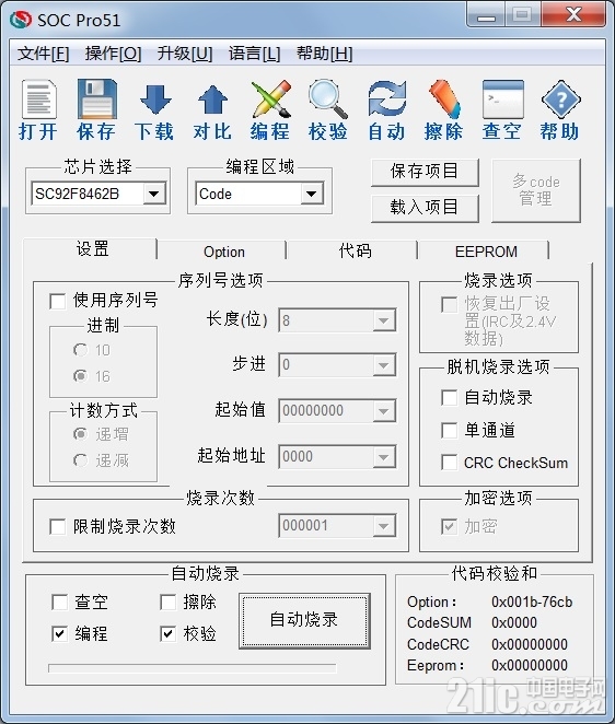

2、用“SOC Pro51”将触控板调试程序“SC92F8X6XB_HighSensitiveTKStaticDebug_V1.1.0.hex”写到触控评估开发板板中(Demo程序附带的都是高灵敏度触控库)

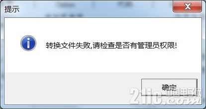

需要注意的是必须用管理员身份登录windows,否则:

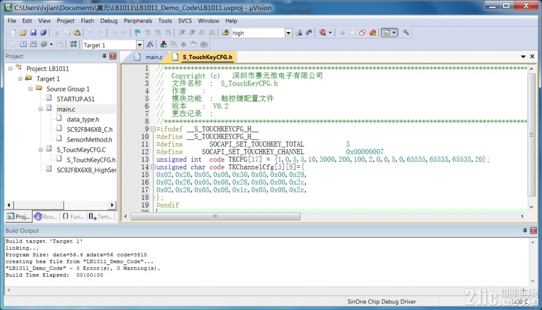

4、在“KEIL”中用获取的触控参数重新编译Demo程序并写入开发板。
简单几个步骤,一款触控板就定制完成了。

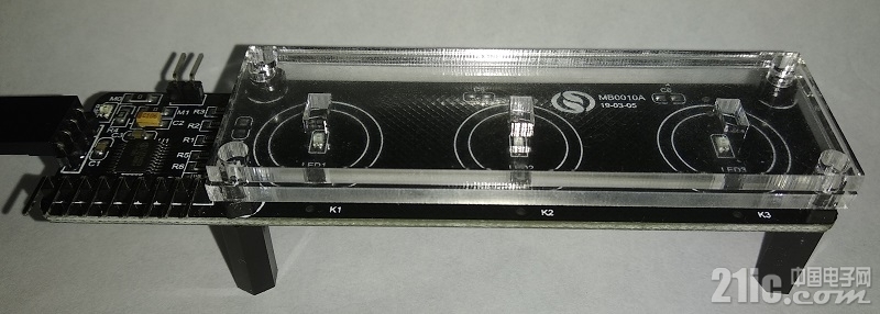

为了扩展测试,在LB1011-隔空3MM评估开发板上再加一层亚克力板,当触控距离为8mm时,也可轻松完成定制
