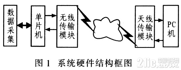

  在无法使用有线传输的场合,采用无线数据传输模块和单片机相结合进行数据传输是较合理的方案。PTR2000利用串口进行数据传输,而单片机和PC机均带有串口,因此,可利用PTR2000作为单片机和PC机之间数据传输的无线接口,其硬件结构框图如图1所示。
  该采集系统主要以AT89C52单片机为控制处理核心。由它完成对数据的采集处理以及控制数据的无线传输。AT89C52单片机具有快速8051内核、8 KB Flash E2PROM、256字节RAM。为实现无线数据传输,采用无限收发一体数据传送MODEM模块PTR2000器件,该器件内部集成高频接收、PLL合成、PSK调制/解调、参量放大、功率放大、频道切换等功能,完全符合无线数据通信的硬件要求。为降低成本,在最小硬件设计的基础上,利用C51高级C语言编程,系统的功能尽可能用软件程序实现。

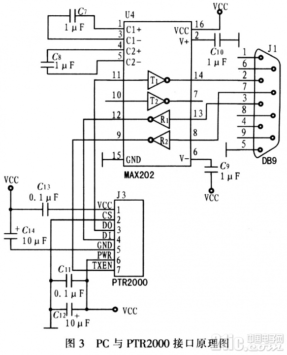

  3.3 PC机与PTR2000接口电路的设计
  该接口电路设计首先需进行电平转换。PC机的串口支持RS-232标准,而PTR2000模块支持TTL电平,选择MAX232器件进行两者间的电平转换,接口电路如图3所示。PTR2000模块进行串行输入、输出,引脚DI、DO通过电平转换器件和PC机串口相连;PTR2000的低功耗控制引脚。 PWR接高电平VCC,即PTR2000固定工作在正常工作状态;频道选择引脚CS接GND低电平,即采用固定通信频道1,固定工作在433.92 MHz;PC机串口的RTS信号控制TXEN引脚,以决定PTR2000模块何时为接收和发射状态。PC机和串口的传输速率设定为9 600 b/s,和单片机保持一致。

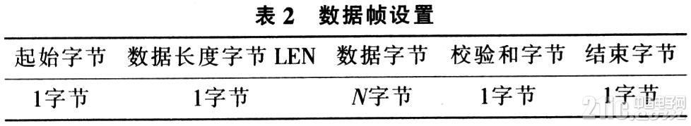

  无线通信中,由于外部环境的干扰,通常误码率较高,因此通信协议的设计对保证通信的可靠性十分重要。协议的设计主要是帧结构的设计,在该无线通信系统中,存在指令帧和数据帧。数据帧的内容包括起始字节、数据长度字节、数据字节、结束字节和校验和字节,如表2所示。
  起始字节定义为“$”字符,其数值为0x24;结束字节定义为“*”字符,其数值为0x2A。
  采用校验和的方法进行帧的校验,将所有字节相加,然后将结果截短到所需的位长。发送端对待发送的数据进行校验和计算,将校验和值放在数据后一起发送;在接收端,对接收到的数据进行校验和计算,然后与收到的校验和字节比较,进行误码判断。

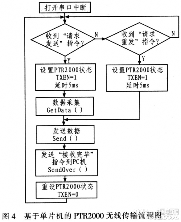

  4.3 程序流程
  单片机开始需将无线数据传输模块PTR2000设置处于接收状态,通过串口中断识别由PC机通过无线信道传输来的指令,根据接收指令的内容采集数据并启动发送。发送前需将PTR2000模块设置为发射状态,且等待5 ms才可发送,发送完毕后,向PC机端发送“发送结束指令”,并将PTR2000模块重设为接收状态。图4为系统软件设计流程图。
