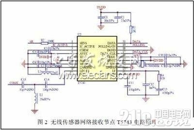

  四、接收节点电路
  无线传感器网络接收节点芯片T5743是一个高度集成的PLL无线接收模块,能够接收并解调FSK调制的曼彻斯特编码数据,同时通过一个双向数据口将其发送出去。该无线接收芯片通过一个智能的轮询方式使接收节点在大部分时间处于休眠模式,只有在监测到有效传输时,才会结束休眠模式转换为接收模式,并将数据流传送给控制器。这样,可以最大限度地减少能量消耗。图2为无线接收节点电路原理图。
  图2中接收芯片的T5743的XTO是参考晶振的出入端,引脚LNA_IN提供RF到LNA输入,设计采用的接收频率为433.92MHz,所以fXTO=6.76438MHz,将MODE引脚设置为高电平,数据时钟周期TCLK为2.0697μs。DATA引脚接到RB0引脚,DATA_CLK引脚接到RB2引脚,POLLING引脚接到RC7引脚,IC_ACTIVE引脚接到RF1引脚,至此完成T5743与MCU微处理器PIC18F6620的连接。
  接收芯片的T5743的LF引脚连接一个带宽为100kHz的无源环路滤波器。LNA_GND引脚的电感L为25nH,L是馈电电感,以建立供电DC通路。C7与L一起形成串联谐振电路。LNA_IN引脚连接天线,中间部分为T型匹配网络。
