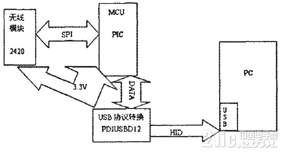

  在USB接IZl方面,为了使用上的方便,将设备设计成标准的HID类鼠标,这样可以直接使用操作系统自带的驱动程序而无需安装任何的驱动软件。在供电方面使用标准USB接口提供的5V电源为USB芯片供电,接人端的主要硬件架构可用图3所示:
图3接入端硬件构架图
  在USB接口芯片的连接上,采用了与MCU控制器的INT0外部中断的方式连接,这样可以保证USB数据传输的实时性,而其他的控制接El使用一般的数据IO口,其8位数据传输口使用PICl6F877A的RD口连接。

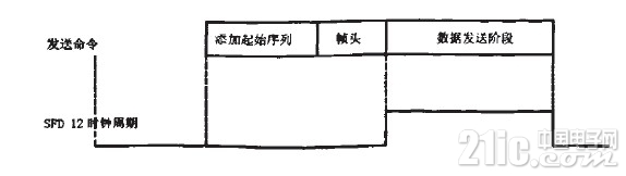

  3.2.3 CC2420数据发送
  在CC2420的数据发送阶段,MCU将数据发送命令传送给CC2420之后,可以通过SFD引脚来判断其发送过程。该引脚会有一个由低电平向高电平跳变的过程,其过程如图6所示。
图6发送过程示意图
  控制器向CC2420发送了发送数据的命令之后,并不能马上把数据发送出去,而是要经过12个时钟周期之后发送器才启动,之后将数据添加了其实序列和帧头之后,才能开始数据发送进程。在数据发送完毕之前,SFD引脚将一直为高电平,这样在MCU就可以根据此引脚的变化来跟踪发送过程,发送过程具体的软件实现,可用图7表示。
图7 CC2420发送实现过程
  在CC2420的数据发送阶段,发射校正和添加起始序列和帧头可以由硬件自动完成,但是帧的长度需要在软件中计算得到再写入帧中,并且需要将数据写入发送器的发送缓冲区之后向CC2420发送发送启动命令。

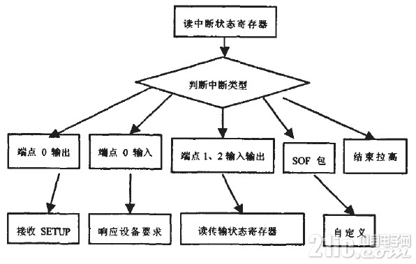

  初始化完成之后,主循环实际上不再参与USB通信。每次PDIUSBDl2接口芯片检测到USB总线上主机发给这个设备的信号时候就触发一次单片机的外部中断。中断处理子程序要做的工作就是首先D12读取中断信息,查看D12收到了什么样的封包,然后根据主机的不同要求做出响应,中断处理程序流程如图8所示。
图8中断处理程序流程
  本系统设备中,固件程序只须处理端点0的输出和输入要求就可以完成设备的正常配置和基本工作。
  在图8中,SOF包处理程序是自定义的部分,是为了更好地配合设备工作而添加的代码,与设备的实质没有太大关系,而结束状态改变引起的中断在这里不需要做处理。由于USB的数据传输都是由D12自动完成,端点1和2的输出/输入中断处理就没有什么实质内容。
