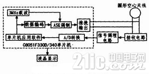

    该系统主要由监测终端、探测节点和天线等组成,硬件结构框图如图1所示。图1中,液晶显示器是处于调试需要,连接至监测终端,用以显示探测节点的编号、所传输的数据等信息。收发电路均采用直径为0.8mm的漆包线自行绕制成圆形空心线圈天线,直径为(3.4±0.3)cm。
1.1 发射电路
    监测终端与探测节点的硬件电路相似,监测终端通过液晶显示探测节点的编号、所传输的数据等信息并通过5 V开关电源供电。而探测节点则没有液晶显示器,通过2节普通干电池构成3 V电源供电。发射电路使用单片机PCA寄存器产生3 MHz的振荡频率,直接控制LC谐振线圈进行振荡。C8051F330D单片机具有睡眠模式,可降低节点电路的功耗,其内部的编程计数器阵列(PCA0)提供增强的定时器功能,与标准8051的计数器/定时器相比,不占用额外的CPU资源。使用PCA0产生3 MHz的载波频率,以推挽方式输出,增大后级谐振回路的发射功率。

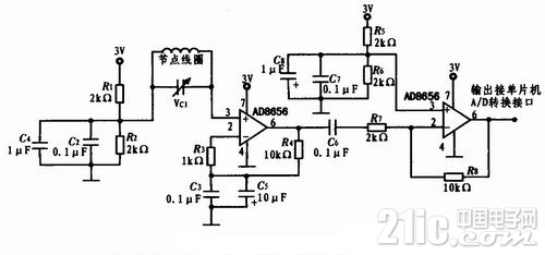

1.2 接收放大电路设计
    使用AD8656双运放芯片组成接收放大电路。该运放适合+2.7~+5.5 V电源电压供电,是具有低噪声性能的精密双运算放大器。AD8656型CMOS放大器在满共模电压(VCM)范围内提供250 mV精密失调电压最大值,且在10 kHz处提供低电压噪声谱密度和0.008%的低真,无需外部三极管增益级或多个并行的放大器以减小系统噪声。通过干电池提供3V单电源供电,接收放大电路如图2所示。放大电路由AD8656进行两级放大,抵消线圈所感应到的信号电压幅值因距离的增加而产生的衰减,放大所接收到的微弱信号,增加无线传输距离。系统接收电路经D8656放大后的输出电压输至单片机进行A/D转换,对数据进行编解码,而未采用检波解调电路,可有效简化电路结构。

2.2 接收电路设计计算
接收放大电路如图2所示,通过调节电容VC1调整接收谐振频率。发射电路频率为3MHz,所绕制的线圈电感值通过仪器测量为1.8~1.85 μH,通过式(2)计算所需的谐振电容
    计算得C=1 501~1 543 pF,选用瓷片电容152电容和100 pF可调电容并联接入电路。
    利用R1、R2对正相输入端加入一偏置电压Vr,使放大器放大电路工作。其值通过式(3)计算。
    R3、R4控制电路的放大倍数,令R3=1 kΩ,R4=10 kΩ,则第一级对交流信号的放大倍数Av=R4/R3=10。为了防止信号被滤除,第二级使用反相放大电路,偏置电压不变,而增益为Av=R8/R7=5。由上述计算可知,接收信号通过运放后,总增益达到50倍,信号最大峰峰值达到2.8 V,最小峰峰值达到0.3 V,通过单片机进行A/D转换,判断信号的有无。
