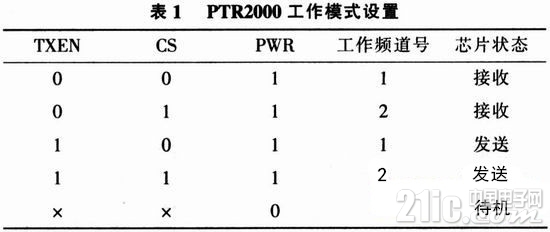

  PTR2000是基于nRF401器件的无线数据传输模块,采用低发射频率、高灵敏度设计。该器件使用433 MHz频段,是真正的单片UHF无线收发一体器件,其工作模式包括工作频道的设置和发送、接收、待机状态,由TXEN、CS、PWM 3个引脚共同决定,其工作模式设置如表1所示。

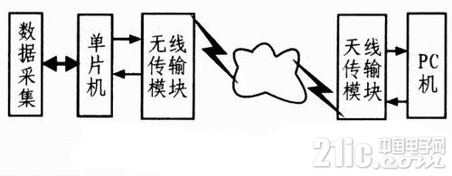

  在无法使用有线传输的场合,采用无线数据传输模块和单片机相结合进行数据传输是较合理的方案。PTR2000利用串口进行数据传输,而单片机和PC机均带有串口,因此,可利用PTR2000作为单片机和PC机之间数据传输的无线接口,其硬件结构框图如图1所示。
  该采集系统主要以AT89C52单片机为控制处理核心。由它完成对数据的采集处理以及控制数据的无线传输。AT89C52单片机具有快速8051内核、8 KB Flash E2PROM、256字节RAM。为实现无线数据传输,采用无限收发一体数据传送MODEM模块PTR2000器件,该器件内部集成高频接收、PLL合成、PSK调制/解调、参量放大、功率放大、频道切换等功能,完全符合无线数据通信的硬件要求。为降低成本,在最小硬件设计的基础上,利用C51高级C语言编程,系统的功能尽可能用软件程序实现。

  单片机和PC机端软件配合设置PTR2000的状态(发射或接收),选择固定的通信频道1(CS=0),并让PTR2000模块一直处于正常工作状态(PWM=1)。无线通信实现过程如下:
  (1)发送在发送数据之前,应将PTR2000模块置于发射模式,即TXEN=1。然后等待至少5 ms后(接收到发射的切换时间)才可发射数据。发送结束后,应将模块置于接收状态,即TXEN=0。
  (2)接收应将PTR2000置于接收模式,即TXEN=0。单片机不发送的绝大部分时间都处于接收状态。当单片机端发送时,PC机端应为接收;当PC机端发送时,单片机端应为接收。
