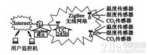

  1 系统设计
  温室监控系统的结构示意图如图1所示。系统由无线传感节点、嵌入式网关、人机交互界面3个部分组成。无线传感节点通过连接传感器来获得相应的环境参数,并将数据发送至网关节点。嵌入式网关承担网络管理的功能,主要负责组建ZigBee无线网络并将传感节点传回的数据上传至以太网中。人机交互界面的作用是将这些数据实时地显示在网页上,也可以通过网页进行远程控制。
图1 温室监控系统的结构示意图
  无线局域网中的各传感器节点采集温度、湿度、C02浓度等环境信息,经网关处理后,监控终端计算机通过IE浏览器即可访问这些数据,从而实现远程监控环境信息。

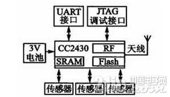

  2.2 ZigBee节点硬件设计
  ZigBee节点硬件结构如图3所示,主要由CC2430射频芯片和传感器构成。
图3 ZigBee节点硬件结构
  CC2430芯片整合了高性能2.4 GHz DSSS(直接序列扩频)射频收发器内核和工业标准的增强型8051 MCU,还包括了8 KB的SDRAM、128 KB的Flash,是一种片上系统(SoC)解决方案。
  将相应的传感器与CC2430的I/O引脚连接,可测得所需的温室环境参数,并通过ZjgBee无线网络进行传输。本系统在每个ZigBee节点上分别连接温度传感器、湿度传感器和CO2传感器来监测不同节点处相应的环境信息。

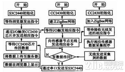

  3.4 网关软件设计
  网关软件程序流程如图5所示。S3C2440通过I/O端口触发CC2430,使其无线发送相应的指令,远程控制传感器节点进行数据采集。采集到的数据通过UART串口传回S3C2440并上传至嵌入式BOA服务器。用户通过IE浏览器就可以实时采集到相应的环境信息。
图5 网关软件程序流程图

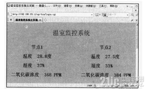

  传感节点采集到的数据最终将上传至嵌入式BOA服务器上,用户可通过IE浏览器访问服务器IP地址来监测温室的环境信息,监测网页如图6所示。
图6 监测网页
