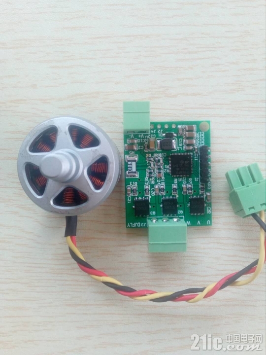

实物:

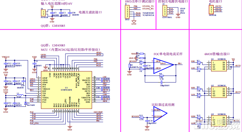

电路原理图

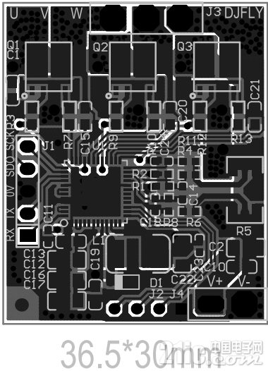

PCB参考布线图:

1.2硬件布线
   电流采样一定要采用差分走线;特别是地线(电流采样电路适当的加滤波电容);
   PWM输出线和电流采样线尽量不要交叉;
这个电流采样那端接地不太好  发表于 2019-6-17 15:12

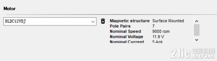

 楼主| mmuuss586 发表于 2019-6-14 19:03 | 显示全部楼层
选择对应的电机参数

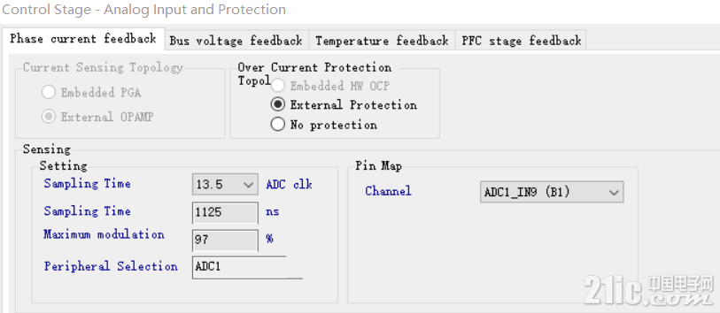

 楼主| mmuuss586 发表于 2019-6-14 19:05 | 显示全部楼层
电流采样比例更改
电流采样比例更改保存

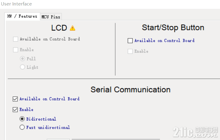

启动界面设置
 楼主| mmuuss586 发表于 2019-6-14 19:06 | 显示全部楼层
AD接口界面设置
 楼主| mmuuss586 发表于 2019-6-14 19:07 | 显示全部楼层
按键启动修改(去掉)
