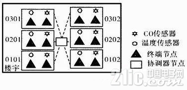

    由于构建大型的火灾报警系统需要多个探测节点及复杂的网络,所需成本较大,设计周期较长,设计采用简化的模型模拟一个火灾报警系统,如图1所示,采用星形网络,用12个终端节点和1个协调器节点构成火灾报警系统的数据传输网络。其中每个房间放置2个终端节点,分别与一个温度传感器和一个一氧化碳传感器相连,采集一氧化碳浓度和温度信息。

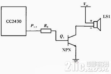

    (1)蜂鸣器电路。CC2430的P1.3口输出的是控制信号,Q1相当于一个电子开关,用于控制蜂鸣器的供电通断。当P1.3口输出高电平时,Q1饱和导通,LS1通电工作发出声响,当P1.3口输出为低电平时,Q1截止,蜂鸣器断电,停止工作。如图5所示。

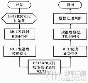

  数据采集中CC2430处理器对温度的处理有:配置温度量化分辨率、初始化、跳过ROM匹配、启动转换、匹配ROM、读取转换结果,对读取的温度数据首先进行CRC校验,然后进行正负数判断与格式转换,最后保存温度值。由于设计中每个终端节点只与一个温度传感器相连,无需进行ROM地址匹配,所以在DS18B20初始化复位后,MCU发送跳过ROM地址命令,DS18B20经过93.75 ms的延时,将温度数据存储在EEPROM中,如图9所示。

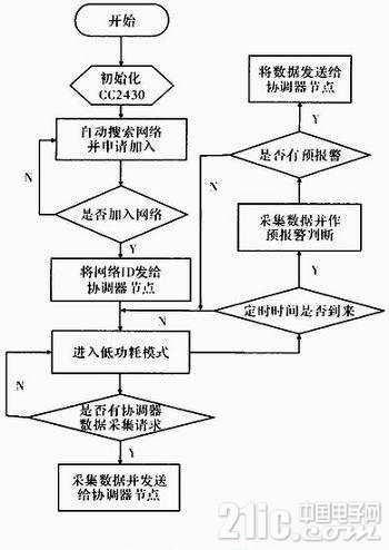

    终端节点通电后,自动搜索网络并发送绑定请求,申请加入网络,在加入网络后,终端节点把自己的网络ID号发送至协调器节点,以供后期判断使用。终端节点采集到温度和CO气体数据先做一个预处理判断,当判断为有火灾情形时,将预报警信息送至RF发射端,通过无线网络传输给协调器节点。由于采用电池供电,为保证终端节点低功耗,设计巾采用定时/中断唤醒的方式采集并发送数据,即可以通过CC2430内部定时器定时唤醒,也呵通过协调器节点发送的中断来唤醒节点,剩余时间则进入休眠模式,如图10所示。

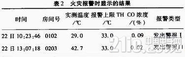

  报警测试在室内进行,在0203房间对应的终端节点位置产生泡沫明火;在0102房间对应的位置产生**阴燃火当系统检测到有火灾信息时,测得对应的房间号的一氧化碳浓度和温度信息,如表2所示:即22日10时23分46秒CO浓度超限报警,房间号为0203,实时温度为29.0℃(TH为33.0℃),CO浓度为0.09%(NH为0.06%)。此时发出警报I——LED亮,蜂鸣器间隔1 s响一次,表示可能有火灾发生。而在22日13时07分18秒温度超限(TH为33℃),一氧化碳浓度超限(NH为0.06%),发出警报II,表示有火灾发生。
