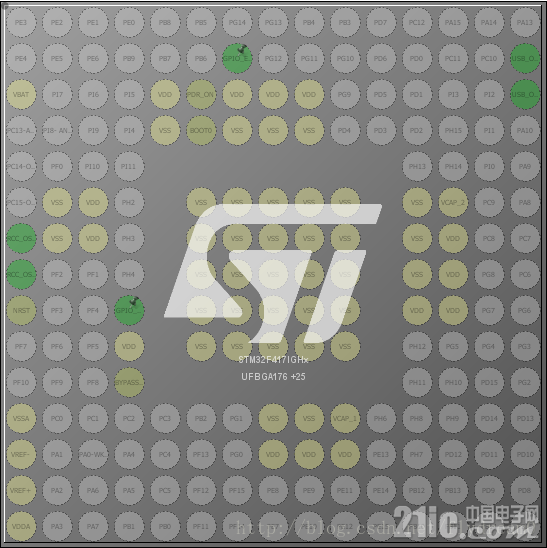

2.2 创建CubeMx工程

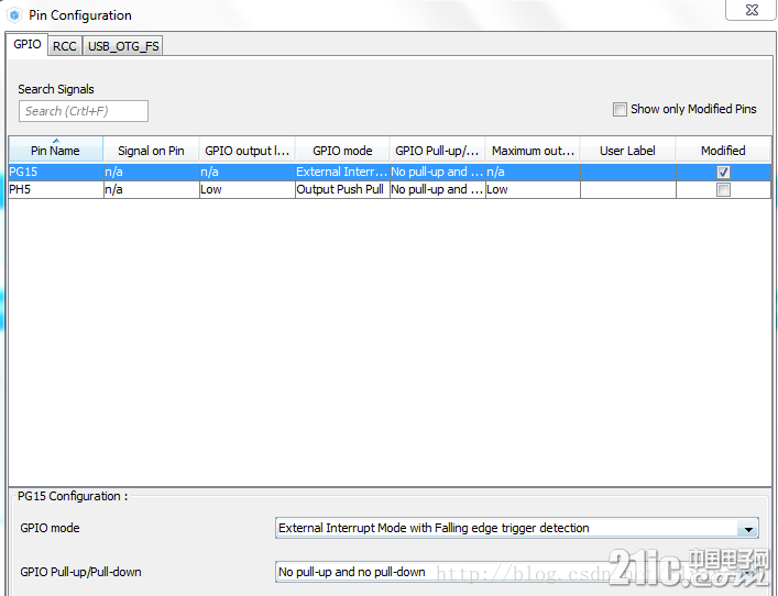

STM3240G-EVAL评估板使用的是STM32F407IGH6,因此创建对应的CubeMx工程,在pingout页面中使能USB_OTG_FS外设,并设置为Host_Only:
并见PH5设置为GPIO_Output模式,用作使能VBUS。同时将PH15设置为外部中断,检测下降沿。
 楼主| 八层楼 发表于 2019-6-17 11:57 | 显示全部楼层

在配置方面,HAL层GPIO基本没有什么特殊,记得外部中断使用检测下降沿,这个是使用在按键中:

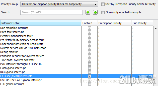

在NVIC中,一定要将USB的中断优先级高于按键中断,否则U盘不能正常读取。这里USB中断优先级设置为1,而外部中断15设置为5,如下图所示:

3 结论
  • 按键的中断EXIT15的优先级一定不能过于USB的中断优先级,否则代码运行到操作文件的时候回卡死!
