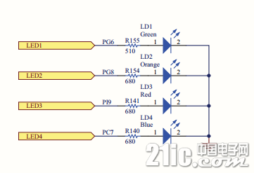

本文工程得测试将以STM3240G-EVAL这个ST官方的评估板为测试平台,所有这块板子的一些外部组件连接方式有必要先了解一下。
LED1~LED4分别使用管脚PG6,PG8,PI9,PC7,输出高电平LED灯点亮,用户按键使用PG15管脚,按下时为低电平。
 楼主| 观海 发表于 2019-6-17 12:04 | 显示全部楼层

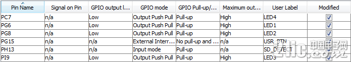

3.1 创建CubeMx工程
打开CubeMx创建一个基于STM32F407IGHx的工程,使能RCC的HSE,外部晶振模式,SDIO使用4位总线宽度,如下图所示:
 楼主| 观海 发表于 2019-6-17 12:05 | 显示全部楼层
并在pinout右边将PH13设置为INPUT模式:

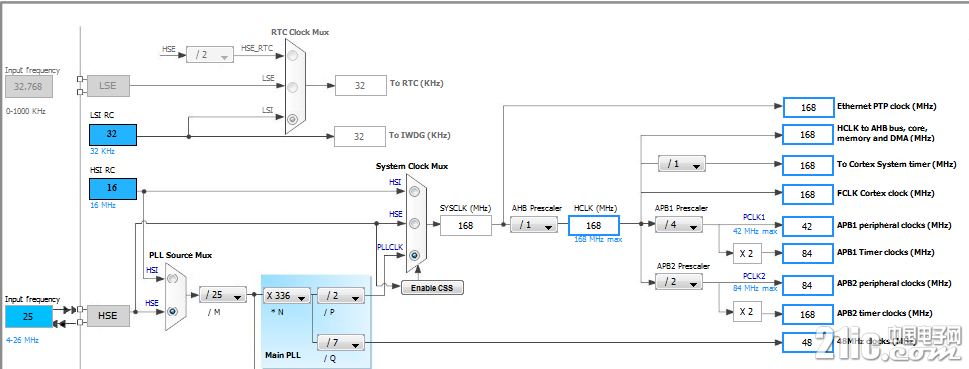

接来下配置时钟树,将主屏配置为168M:
 楼主| 观海 发表于 2019-6-17 12:06 | 显示全部楼层
