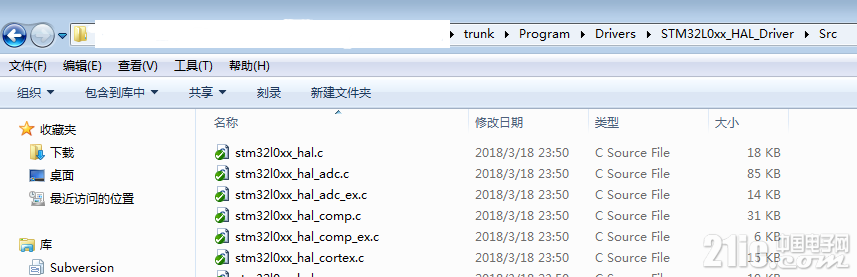

    1、STM32CubeMX的驱动路径如下图所示,我们希望加入什么驱动,就直接将其对应的.c文件加入到工程中即可。
