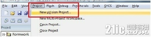

一、第一步新建工程 取名 NewProject
图1

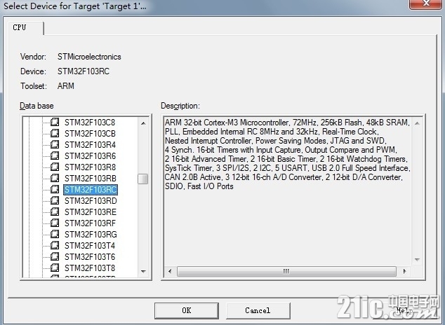

二、选择芯片型号
图2
三、点否,不加载启动文件(后面我们自己手动添加)
图3

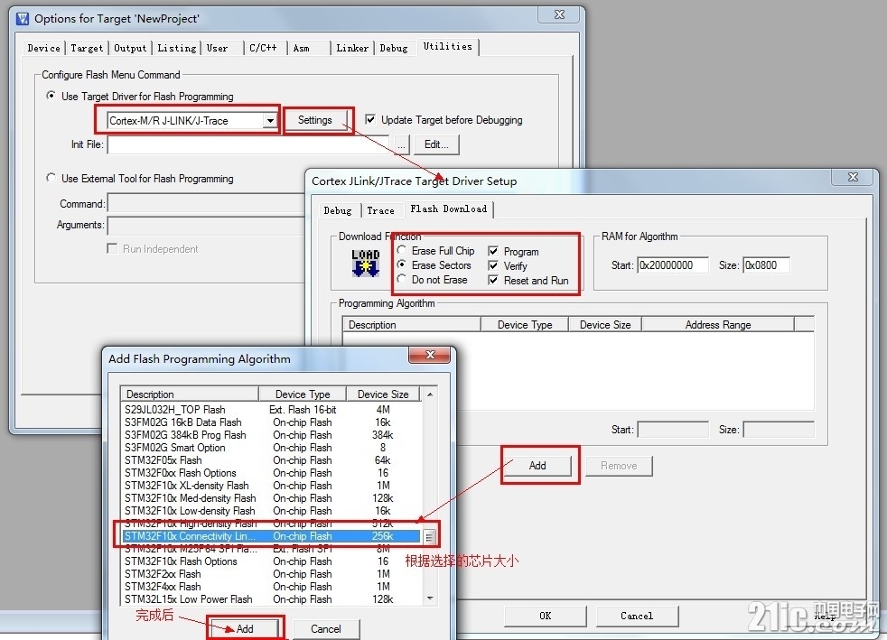

到这里需要复制的文件以经复制完了。下面来配置工程:
参图
图4
图5
图6
图7
先配置这些, 还有一项要等到 添加完成文件再配置。

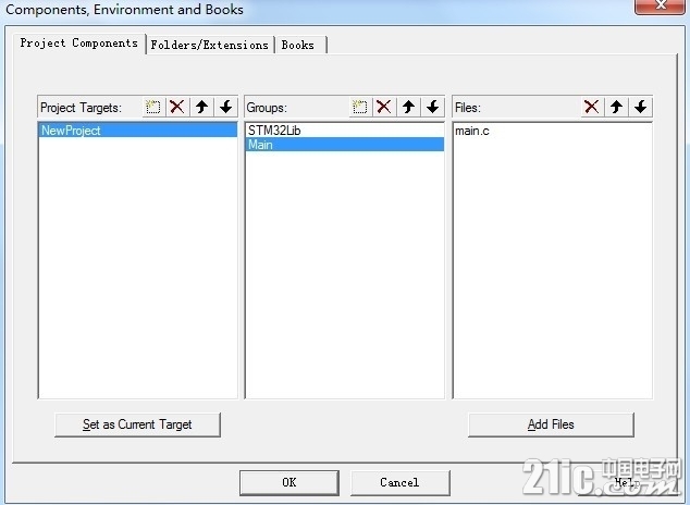

现在向MDK中加载文件如图:
图8
如下图加载
图9
图10
点OK如下图
图11
