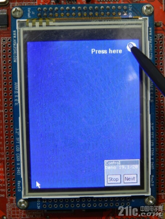

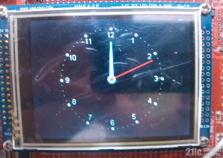

在写了uCOS-III移植后,一直想把GUI移植上去。经过不断的努力,有了不错的进展。下面对移植过程进行详解,以方便大家共同学习。

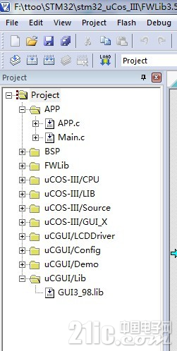

在移植前最好看过一遍uCGUI中文手册,这样可以有个初步了解,和操作使用。
建立工程时用他推崇的结构:
内容介绍:
 楼主| internally 发表于 2019-6-18 09:28 | 显示全部楼层

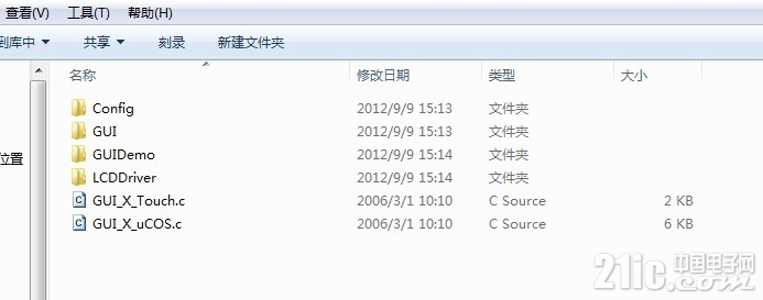

三、开始准备移植文件:
新建文件夹uCGUI
1、复制UCGUI3.98源码\uC-GUI-V3-98\Micrium\Software\uC-GUI\Start整个GUI和 Config文件夹到uCGUI。
2、复制UCGUI3.98源码\uC-GUI-V3-98\Micrium\Software\uC-GUI\Sample\GUI_X 下GUI_X_Touch.c,GUI_X_uCOS.c两个文件到uCGUI中,因为有触摸功能和uCOS系统。
3、复制UCGUI3.98源码\uC-GUI-V3-98\Micrium\Software\uC-GUI\Sample下整个GUIDemo文件夹到uCGUI。

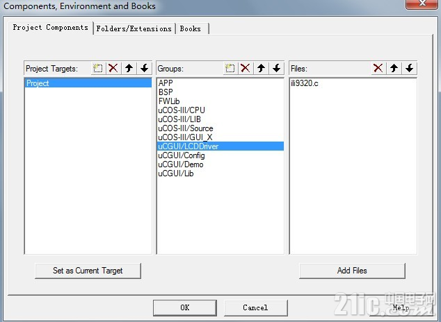

4、在uCGUI文件夹下新建LCDDriver文件夹,把自己lcd的驱动程序写入其中。我新建的ili9320.c 和ili9320.h两个文件。需要写哪什么驱动函数,后面做详细的介绍。
到此文件的准备就完成了,开始向程序中添加。

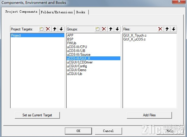

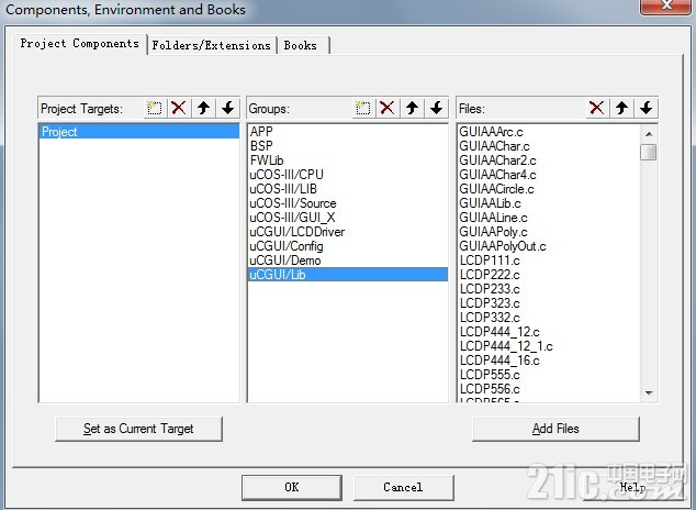

四、添加到工程
我还是直接上图,添加哪些文件。
直接添加所有Dome中的文件。
添加所有GUI子文件。太多了,还是用CTRL+A吧,不然手都要点麻!
 楼主| internally 发表于 2019-6-18 09:30 | 显示全部楼层

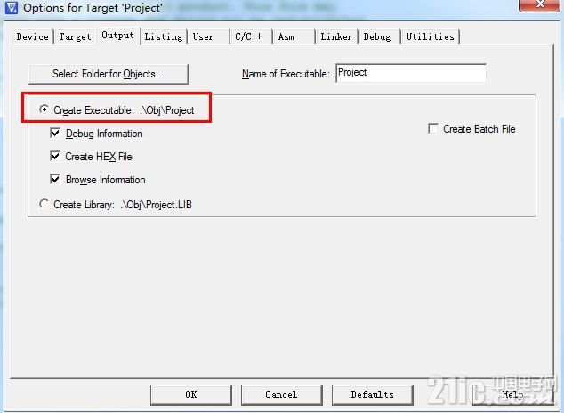

重要的一步,让添加的文件可直接索引到。
好了,所有文件都添加到工程中了。下面是最后重要的一步,对文件进行修改。
 楼主| internally 发表于 2019-6-18 09:31 | 显示全部楼层

在uCGUI\Config找到三个配置文件。
LCDConf.h
在pdf的第20章有详细介绍
先设定这几个必需的。
初始化宏定义
驱动如果是自己写的需要以下宏定义
#define LCD_CONTROLLER      -1
#define LCD_INIT_CONTROLLER()  ili9320_Initializtion();
GUIConf.h
可以用默认配置
GUITouchConf.h

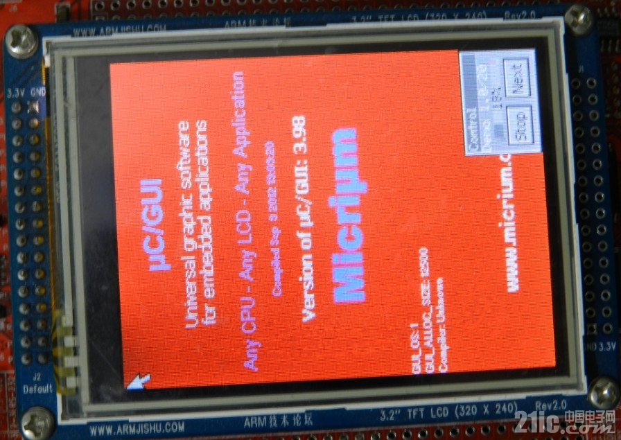

先用默认值,等运行Dome后,有个校准,获得校准值,再进行修改。
参图:
 楼主| internally 发表于 2019-6-18 09:33 | 显示全部楼层

每次编译的时间实在是太长了。这样咱们把源代码生成库,再进行编译。如下图:
再编译生成
到Obj文件夹下到Project.lib 找到,改下名子GUI3_98.lib
把工程中的uCGUI/lib里的所有文件删除,用GUI3_98.lib替换。
再切换回来
再编译, 是不是非常快了。
注意:在对LCD配置变更时,需要重新制作.lib库。

下面传几个Dome的照片。
视频http://www.tudou.com/programs/view/Ut-yCR2jTs0/
