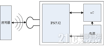

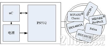

 楼主| operating 发表于 2019-6-18 10:41 | 显示全部楼层
PN532的操作形式如下图所示:
卡操作模式
读写器模式
