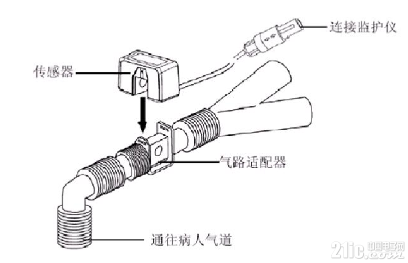

    图1为人体呼吸过程示意图。人体的呼吸过程包括肺通气、肺换气和血液与组织细
胞之间的气体交换,这三个过程相互衔接并且同时进行。外界空气与肺泡之间以及肺泡
与肺毛细血管血液之间的气体交换,这称为外呼吸;气体在血液中的运输,一方面把肺
部摄取的氧及时运送到组织细胞,另一方面又把组织细胞产生的二氧化碳运送到肺毛细
血管以便排出体外。

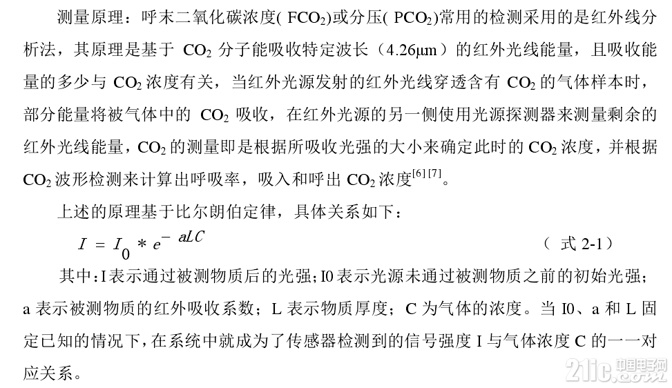

    比尔朗伯定律主要是针对物质对特定波长红外光吸收作用的强弱与该物质的浓度、
厚度(可以理解为物质的吸收光程)之间关系,依靠以上关系,测得二氧化碳气体浓度。

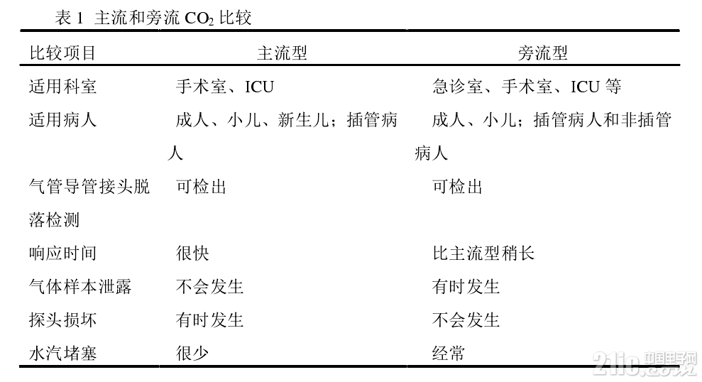

    气体检测的技术应用中,按照气体的采样方式可以分为两类一一主流式和旁流式。

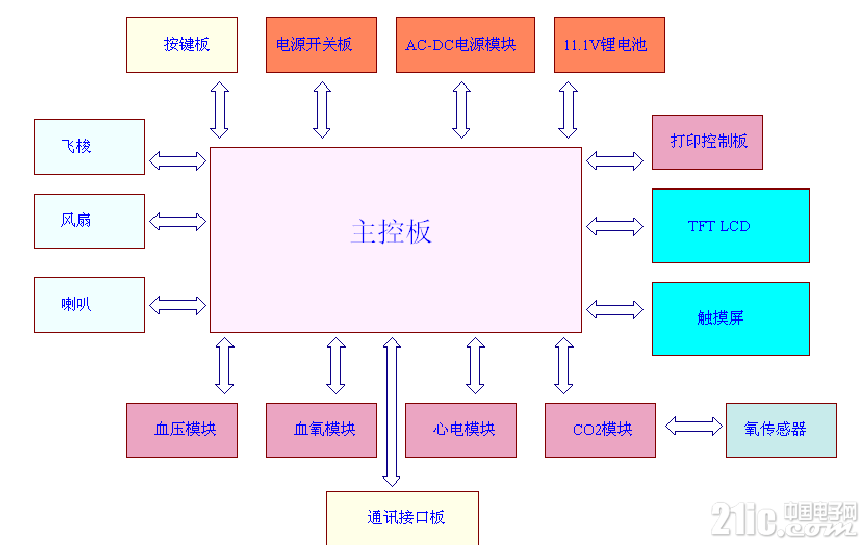

      主控板处于整个系统的核心位置,电源变换电路位于主控板上。整机可以用
AC-DC电源模块供电,也可以用铿电池单独供电。电源开关板负责开机、关机管理。人
机交互方面,可以通过按键、飞梭和触摸屏这三种方式。按键板上有如下_5个按键:菜
单、波形冻结、报警暂停、打印、血压测量。可以旋转飞梭,将光标选到需要的功能界
面上按下飞梭即可。也可以通过触摸屏,在屏幕相应的位置点击屏幕即可弹出相应的菜
单或执行相应的动作。
    4个监护参数测量模块(基本参数心电、血压、血氧加二氧化碳模块)和打印控制
板通过串口分别与主控板通讯,并由主控板提供电源。
    风扇和喇叭的控制电路也位于主控板上。
    通讯接口板上有RJ4_5插座、DB9调试插座、USB接口插座。网络插座用于有线网
络通讯、DB9串口调试插座,可通过串口与PC连接,调试程序或者下载程序,也可以
通过USB接口进行程序升级。
    LCD的驱动部分也位于主控板上,LCD液晶屏直接与主控板连接;四线电阻屏也
与主控板直接连接。
