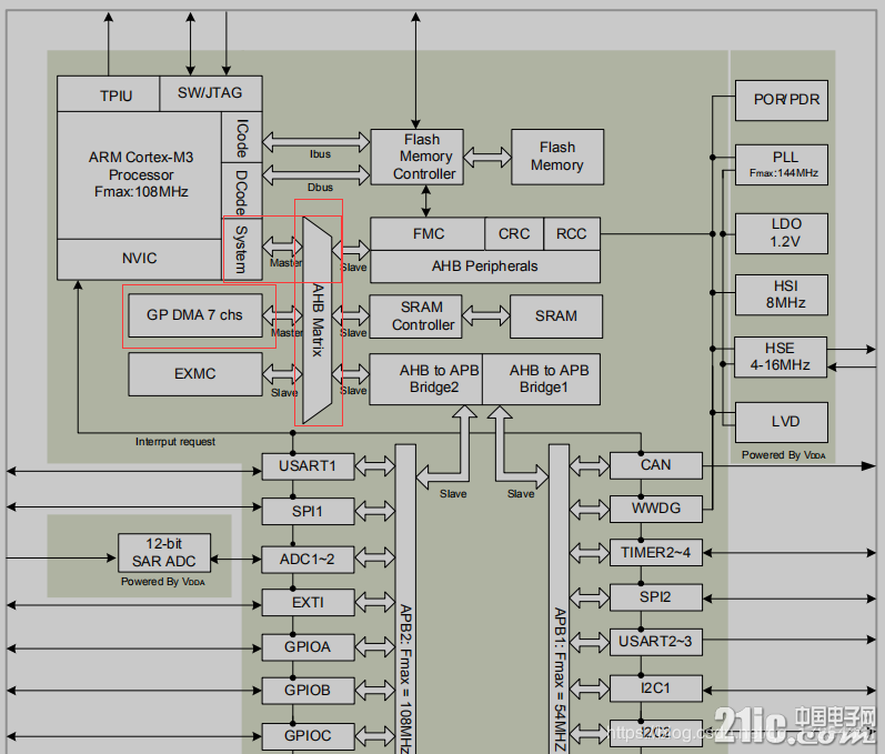

GD32的DMA管理
​        DMA不是Cortex-M3的内核的一部分,都是厂家自己设计的。如图,GD32 MDA1支持7通道,并和CPU共用系统总线,因此,和CPU是存在竞争关系的,只是总线仲裁比较偏心CPU,保证CPU至少有一半的总线带宽。

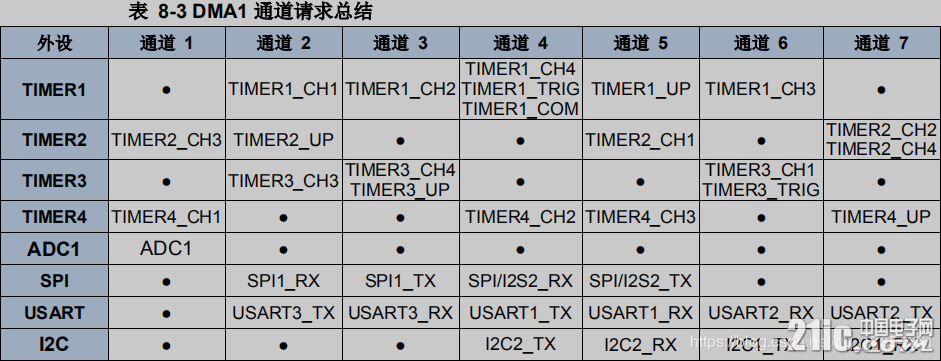

优先级:
  • 优先级分两个层次,软件优先级和硬件优先级。软件优先级高于硬件优先级。
    • 软件优先级又分4个等级
    • 硬件优先级是固定的,就是通道号,如下图,通道编号越小,优先级越高。

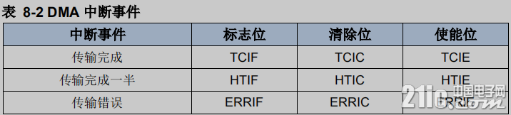

模式类型:
​        循环模式和普通模式
中断类型:
​        每个通道都有专门的中断,中断事件只有三个:传输完成,传输完成一半和传输错误。如下图,
