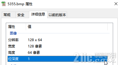

说明:这里我使用的是BMP图片格式,较为简单,图片属性如下:
可使用PS软件进行批量更改图片为单色BMP格式。
