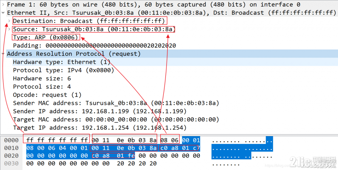

说了这么多,其实都是在讲一些周边知识。WireShark的安装步骤我就不赘述了,下载和安装都是很简单的,现在我们来看看上面提到的那份看上去像乱码的ARP数据包,其实它就是我用WireShark捕获到的,上面的「乱码」只不过是我用十六进制的方式直接复制出来,接下来我们看看这份数据包在WireShark的帮助下会不会更清晰一点:
watermark,type_ZmFuZ3poZW5naGVpdGk,shadow_10,text_aHR0cHM6Ly9ibG9nLmNzZG4ubmV0L3Fpbmd3dWZlaXlhbmcxMjM0Ng==,size_16,color_FFFFFF,t_70.jpg
如上图所示,在WireShark的帮助下,数据包中每一个结构都清晰可见,WireShark帮助我们将一堆十六进制的Byte理解得就如同json数据一样清晰,其内置的数千种网络协议,使得WireShark对各种各样的网络包每一位的作用都了如指掌。在软件的下方区域点击任意一位Byte,它都会在中部区域将这一位的含义和作用清晰地显示出来。
