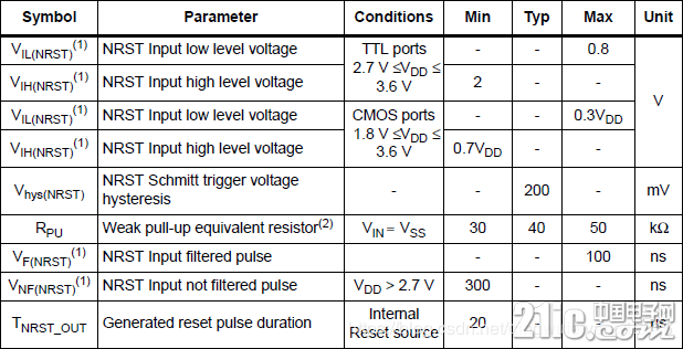

可看到,复位电路具有内部上拉电阻,外部只需接0.1uf电容即可,不需在外部电路上拉10K电阻,上拉后只会使上拉电阻变小,减小复位时间,或会导致复位不正常。内部上拉电阻阻值和其它参数如下表所示,供参考。
watermark,type_ZmFuZ3poZW5naGVpdGk,shadow_10,text_aHR0cHM6Ly9ibG9nLmNzZG4ubmV0L3Fpbmd3dWZlaXlhbmcxMjM0Ng==,size_16,color_FFFFFF,t_70.jpg
