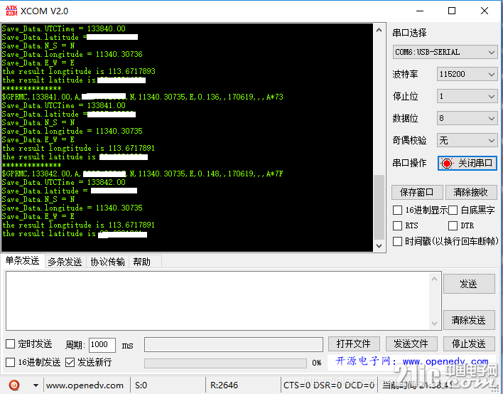

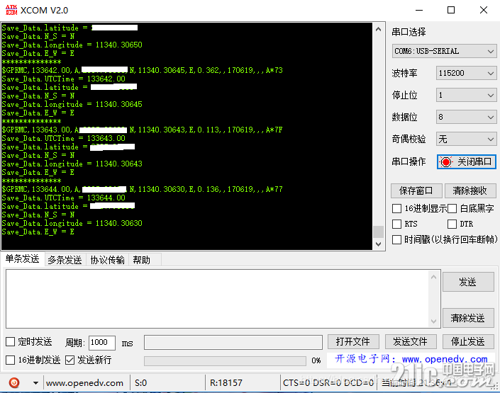

 楼主| guanjiaer 发表于 2019-7-5 09:51 | 显示全部楼层
当保存了我们需要的数据后,就开始试着输出该组数据,观察$GPRMC这一组数据,都是通过“,”分隔符来区别下一个数据的,因此可以通过判断“,”的位置来确定数据。
void parseGpsBuffer()
        char *subString;
        char *subStringNext;

 楼主| guanjiaer 发表于 2019-7-5 09:52 | 显示全部楼层
watermark,type_ZmFuZ3poZW5naGVpdGk,shadow_10,text_aHR0cHM6Ly9ibG9nLmNzZG4ubmV0L3dlaXhpbl80MjgyNzk5OQ==,size_16,color_FFFFFF,t_70.jpg
上图长的一串数据就是提取的GPRMC数据,该行后面输出的就是分类后的数据。把获取到的经纬度值在地图输入,可以看到具体的位置了,还挺准确的。
