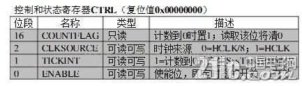

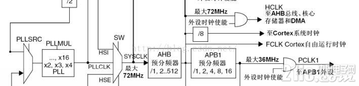

1.滴答定时器的时钟来源
看上面的图会有一个错觉,以为滴答定时器是系统时钟的1/8,其实不是,滴答定时器的时钟既可以是HCLK/8,也可以是HCLK,这个是通过CTRL寄存器进行设定的,了解这一点,对于操作系统的时钟计算很重要,因为要精确计算时钟时间。

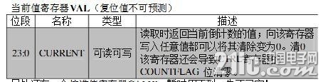

2.滴答定时器的寄存器
从这里就能看出,时钟源有两种选择
