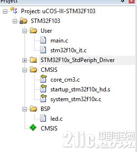

2.STM32的固件库中提供了裸机工程项目案例,根据该工程案例进行修改制作,尤其是那些头文件,都包含进去,需要特别注意的是,这个固件库中都是最新的,而后面的uC/OS-III移植案例中提供的是旧版本的STM32固件库,需要抛弃那些固件库,否则会导致头文件冲突,会产生特别多的报错,如果一一修改,困难太多。裸机项目程序缩略图如下:

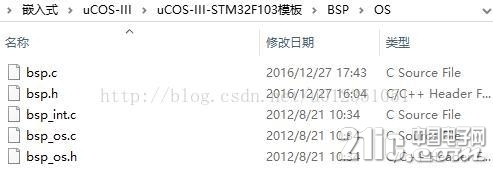

1.从官网下载uCOS-III移植STM32相近芯片移植案例,我下载的是移植到STM32F107的案例,如下图所示:
解压,打开移植案例的keil工程案例,项目缩略图如下:
 楼主| paotangsan 发表于 2019-7-5 09:26 | 显示全部楼层

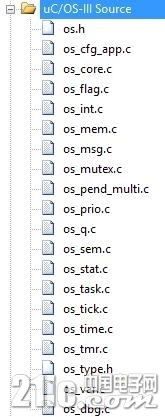

1.展开这些文件夹,可以知道uCOS-III移植所需的各种文件
如下所示:
 楼主| paotangsan 发表于 2019-7-5 09:27 | 显示全部楼层
通过这个移植案例的树形结构就可以知道uCOS-III移植所需要的uCOS-III的文件,将所需要的文件复制到步骤二中的裸机程序,这里特别注意:不要复制移植案例中的固件库文件,因为这些固件库版本过低,即便是版本高,也难免与步骤二建成的裸机项目中的固件库有冲突,而如果复制后,就会发现太多太多的报错,而且不要使用移植案例中的启动文件,而是使用步骤二中的启动文件,移植所需的各个文件如下:
