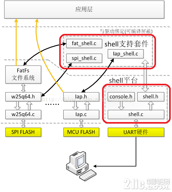

一.背景
曾经玩Linux时非常喜欢这种基于出串口的控制台, 通过简单的串口TX和RX能实现嵌入式硬件的人机交互,非常实用,  那么STM32能否实现通过超级终端与用户互动的构想呢? 答案是肯定的,由于这个UART控制平台就像应用程序套上一层可访问的外科(Shell)故而我将这种基于UART的控制平台简称Shell,构架和效果如下图:

二.Shell基础篇
Shell基础程序只有三个文件:
console.h:用于定义STM32用于Shell的实体串口
shell.cshell平台实现主体
shell.h头文件,任意的驱动文件可调用,就像<stdio.h>一样
shell.c目前包含三个部件:
shell模块(必选)Shell模块初始化时已初始化好Led模块
Led模块(必选)Ledx_on(x),Ledx_off(x),Ledx_div(x),函数是对编码信号进行控制,而不是直接对硬件实体控制,这样每个LED实体就像通道一样可以选择非常多的信号源显示.
精密延时模块(可选)启动需要对其初始化,此模块可用于记录时间点,并判断时间是否到(再也不用Delayms()这样的函数浪费效率实现时序了.
