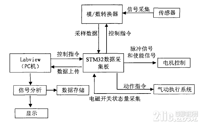

使用STM32开发汽车带轮监测仪器,使用labview上位机进行数据的分析。

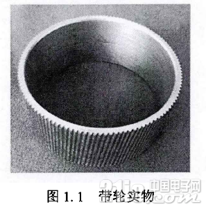

    在经济全球化和技术进步不断加快的背景下,以中国为主的亚洲市场上,汽
车行业蓬勃发展,以此对车用带轮部件需求愈发加大,同时,对带轮的要求也越
来越高,带轮实物图如图1.1所示。汽车制造商要求带轮合格率需达到100%
若出现一件不合格工件,将予以全部退货。因此,带轮加工后的检测环节尤为重
要,是企业提高竞争力和避免损失不可或缺的手段。

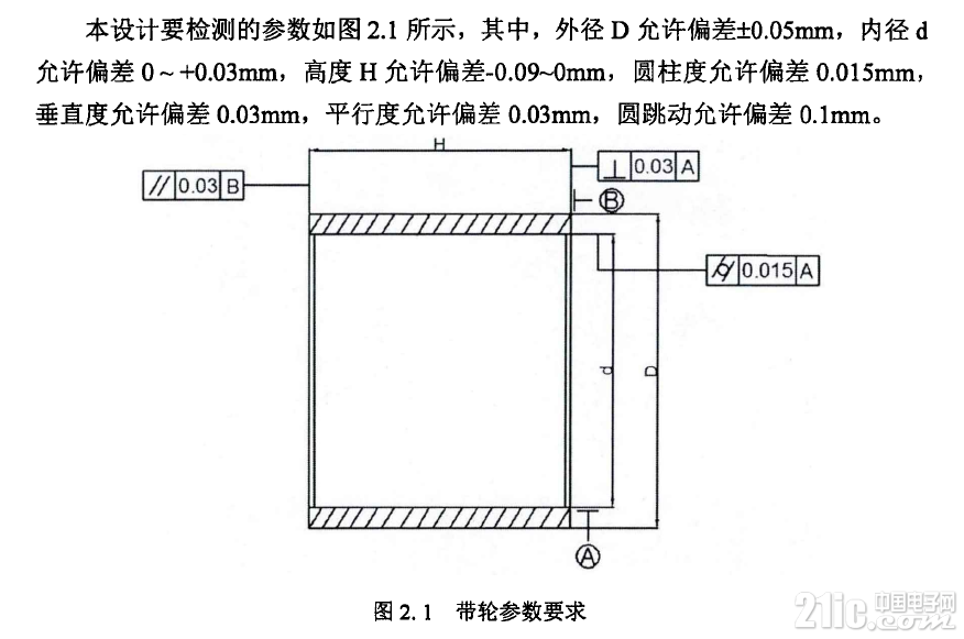

    (2)外径。工厂里常用的测量外径的工具是外径千分尺,以千分尺夹持带轮,
旋转棘轮,读取数值,一般选择多个点求其均值,以减小误差。千分尺的测量精
度较高,但根据测量人员的熟练度不同,人为选择的夹持的两点是否处在带轮外
径上并不可知,全靠操作人员的主观测量。
垂直度。使用市场上专用的垂直度偏差测量仪进行测量。
外圆跳动。将带轮和百分表同时固定,带轮外圆周检测面抵住测头,人
(3(4
工旋转一周,测得测量表指针的最大摆动即圆跳动的值。
    (5)平行差。将带轮放置于测量平板上,使用高度杠杆比较仪在工件环面测
量一周,以测量值的最大变化量作为平行差。

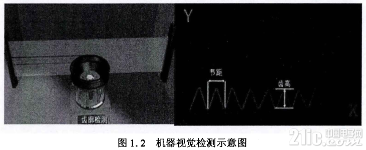

    传统制造业在寻求转型,需要更多的智能化的测试设备,市场上也存在一些
带轮检测设备。如北京某公司推出的一款设备,采用机器视觉技术,运用非接触
式光学测量方式,通过光幕扫描带轮齿形,获得齿形轮廓坐标数据,并通过数学
模型,根据坐标点计算出相应参数;使带轮转动,获得跳动数据,求得跳动参数,
并自动判定是否合格,如图1.2所示。

    本设计针对外径、高度、平行度、垂直度参数的测量需要,选用的电感式传
感器型号为欧姆龙DSSN,该型传感器测量范围4mm,分辨率达到0.4}m,反复性
低至1.6}m,配合相应的放大器,可有两种信号输出方式,电压输出一SV}+SV或
者4}20mA电流输出,其电压/电流输出曲线如图2.4所示。

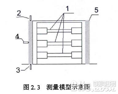

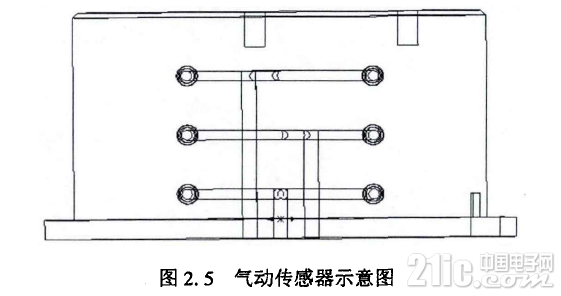

    气动式传感器具有非接触测量,精度高,抗干扰能力强等优点,可以对复杂
形状的物体进行测量,配合对应的机械方案,给常规手段不易测量的参数提供了
一种很好的解决思路〔}7。本设计选择了气动式传感器测量带轮的内径、垂直度、圆
柱度参数。
    气动式传感器是利用通常的气动测量原理,将被测量(如尺寸大小等)转换
成气压变化或者气流量变化信号,再进一步转换成电信号的一种传感器〔9l。气动测
量原理是把被测尺寸量的变化转换为气室中压力的变化或管路中流量的变化,因
此原理上气动测量分为压力式气动测量和流量式气动测量。本设计选择的气动传
感器属于压力式传感器。
    气动式传感器示意图如图2.5所示,三组气动传感器喷嘴对称的分布于气动量
规的侧面上,每一组相互对称的喷嘴内部联通,这种设计保证了喷嘴喷出的气体
压力是对称相等的,因此夹装在量规上的带轮是具有自定心功能。

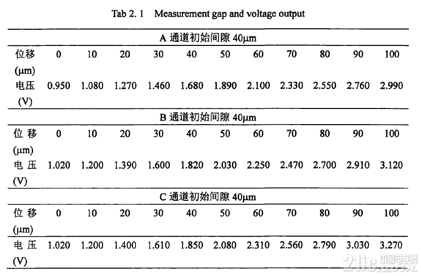

 楼主| wangjiahao88 发表于 2019-7-8 11:05 | 显示全部楼层
 楼主| wangjiahao88 发表于 2019-7-8 11:07 | 显示全部楼层
    根据上表中电压和位移的对应关系拟合的线性曲线如图2.6所示。观察曲线发
现三组通道位移与电压的关系并不是严格意义上的直线,A通道在0-20},m存在明
显的非线性关系,应当使用分段函数描述他们的关系。本文中使用一维线性插值
的方法,由此将采集到的电压值计算为位移值。

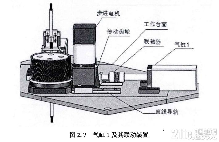

    机械结构中气动功能的实现是依靠气缸活塞杆推动连接部件运动,气缸是引
导活塞在缸内进行直线往复运动或者摆动往复运动的金属机件,是将压缩气体的
压力转换成机械能的气动执行元件。按照活塞供气的方式,直线往复型气缸又可
分为单作用气缸和双作用气缸。气缸的主要组成有:缸筒、端盖、活塞、活塞杆
和密封件等。缸筒的内径大小代表了气缸驱动能力的大小;端盖上设有进、排气
接口,用以接至外部起源,是气缸的动力接口;活塞是气缸内部的受压零部件,
双作用气缸内部有左右2个腔室,一侧进气,活塞受力向另一侧运动,为防止两
腔窜气,内部设有活塞密封圈。设计中选用的气缸需要在一个方向上有可靠稳定
的伸展和缩回运动,选型时选用了单活塞双作用气缸,且内置缓冲,减小冲击。

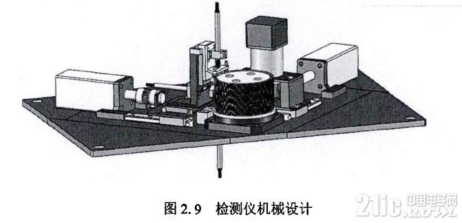

    (1)如图2.7所示是气缸1及其联动部件。气缸活塞杆依次与波纹管联轴器、
隔板和电机连接,形成了一个统一的联动机制。气缸工作时要求工作台面平行度
尚好,否则易造成导杆扭曲,影响气缸的性能和工作寿命。为方便电机在工作台
面上的移动,设计了直线导轨,降低了摩擦力,也减小了对气缸输出的要求。波
纹管联轴器具备一定的弹性,用于吸收振动,减小活塞杆的直接冲击,使后级器
件相对平稳的运行,实现了缓冲的作用。

    (3)气缸3使用的是SMC的薄型气缸,体积小,结构紧凑,
传动场合。该气缸上安装夹具,用于固定电感传感器。 选用的气缸活塞上均安装有磁环,在缸筒上配合磁性开关,

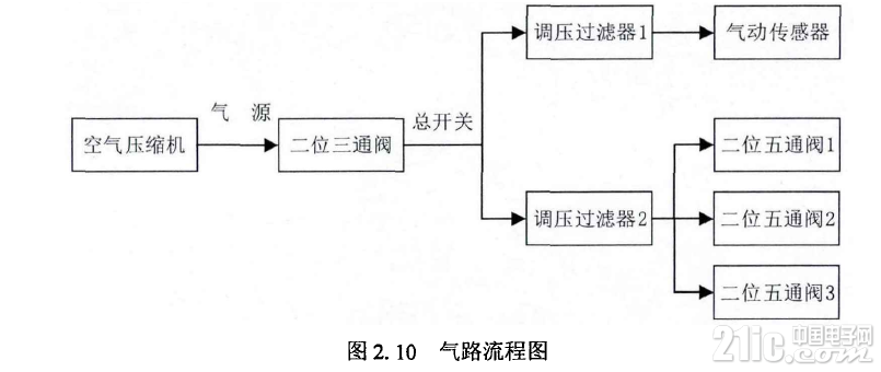

    空气压缩机提供的气源接入系统气路中的二位三通电磁阀,该阀作为总开关
控制整个气路的通断。系统中需求气体的器件如气缸和气动传感器各使用了一个
调压过滤器,避免气缸动作时,气压的变化影响到气动传感器的测量。气路流程
如图2.10所示。
    调压过滤器,顾名思义,是集调压和过滤作用为一体的器件。空气中含有水
汽,若直接将气源接入电磁阀而不做过滤处理,在长时间工作下,有可能会造成
电磁阀积水,损伤器件,过滤器可以过滤空气中的水汽,保护器件长久的运转。
该器件的调压功能是为了给后级气动元件提供稳定合适的压力,若压力过大,气
缸运行速度较快,会形成一股冲击,引起工作台面振动,影响测量,通过调压器
的调节,可将速度降低到一个合理的水平。一个调压过滤器过滤空气后给3个气
缸供气,而不同的气缸因体积、推动质量的不同,需要不同的空气压力,单单通
过调压过滤器无法给所有气缸提供合适的气压。本设计中,在气缸气体接口处均
安装有速度控制阀,方便调节气缸运动的速度。

    1、电压采样。需要将传感器输出电压变换为0}3.3V,可使用求和电路将输出
电压转换为O}IOV,再使用比例算法电路按比例缩放至0一3.3 V。转换电路如图2.11
所示,当多个输入信号同时作用于集成运放的同相输入端时,就构成了同相求和
运算电路[}lo}o Un为传感器输出电压,UIZ为外接SV基准电压源,为保证最后输出
电压的变化仅由UII引起,尽量减小电路中参考电源对输出信号的影响,Ura应选
择高精度的SV电压基准。
