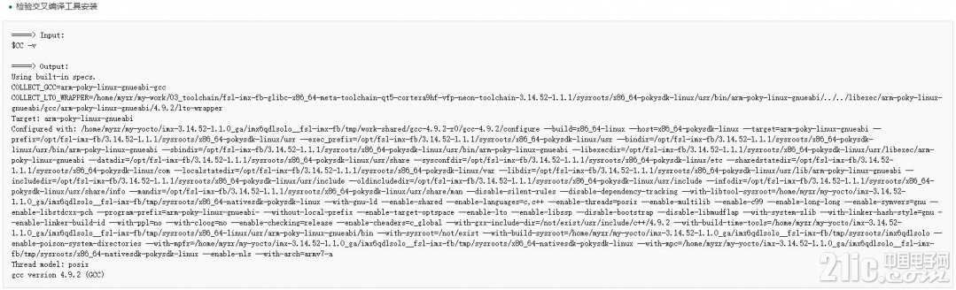

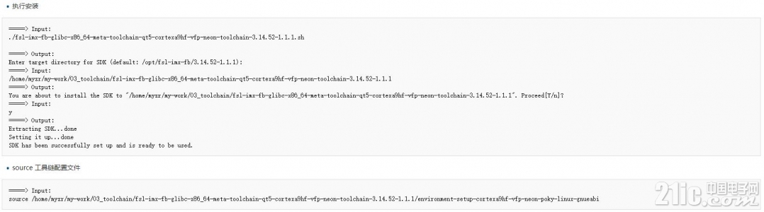

2  安装交叉编译工具链

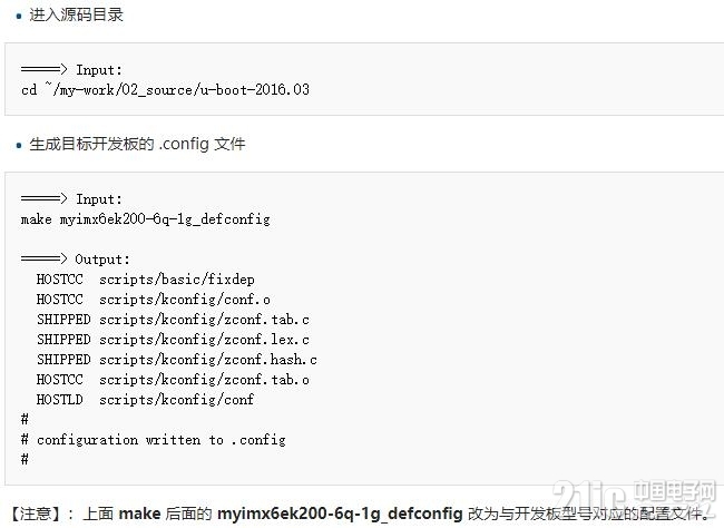

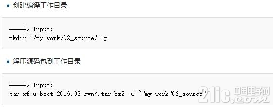

3.1  编译前的准备

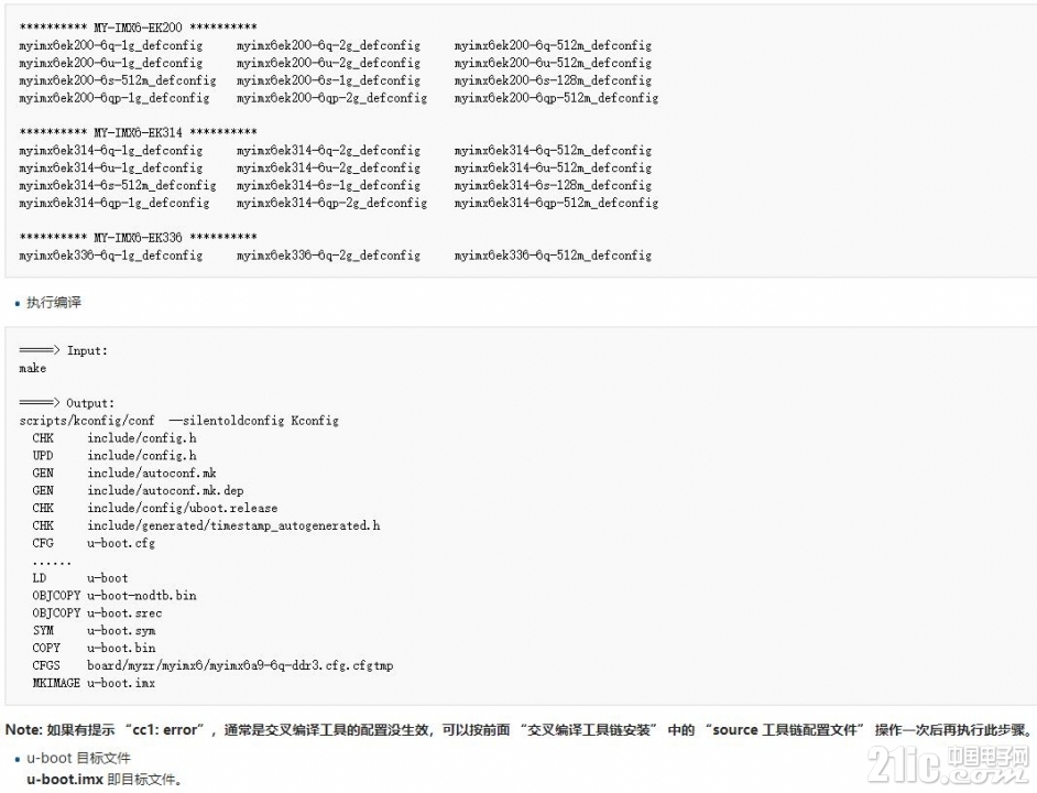

3.2  编译u-boot目标文件

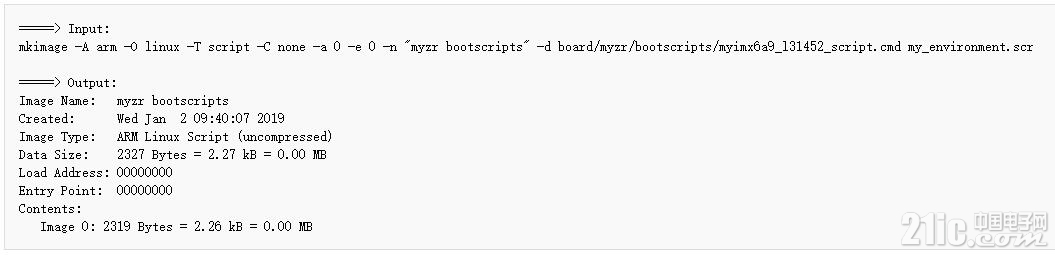

3.3  编译u-boot环境变量脚本
