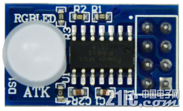

P9813全彩灯模块----模块IIC接单片机PB8 PB9

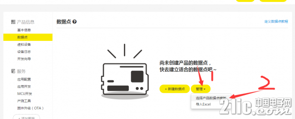

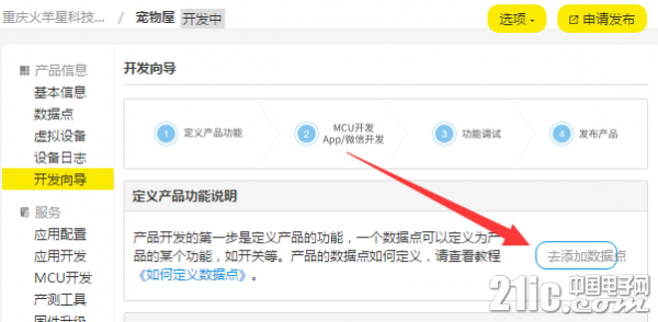

3.云端产品创建
登录机智云开发者中心https://dev.gizwits.com/zh-cn/developer/product/?__org=4031
右上角创建新产品
按照12345的选择后点击保存创建产品
点击去添加数据点
点击管理,选择产品数据点。
选择Gokit Demo(基于Gokit板载元器件的智能宠物屋)应用此模板
成功导入数据点之后我们还需要增加4个继电器的数据点,点击右上角新增数据点,按照如图所示分别创建标识名为Relay1,Relay2,Relay3,Relay4,可写,布尔值数据点
创建好了之后修改显示名称,此处我修改成继电器1 2 3 4,全部修改好之后,点击上面的应用保存数据点,到此数据点创建就完成了。

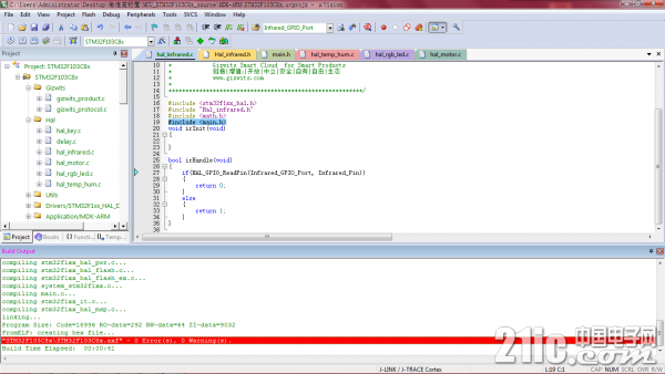

3.代码修改
将下载好的2个代码包分别解压好,复制驱动代码文件到生成的代码包的Hal文件夹下,复制驱动文件夹下的STM32F103C8x.ioc到代码包下替换STM32F103C8x.ioc
复制STM32F103C8x.ioc过去后打开STM32F103C8x.ioc。初始化4个输出引脚,配置好之后code项目生成代码
生成好之后打开项目,找到gizwits_product.c文件,在用户函数gizwitsEventProcess里面对继电器控制进行修改,详细代码如下(直接复制可能会因为网页编码不一样导致乱码)

在gizwits_product.c文件里面和main.c增加以下头文件
#include "hal_temp_hum.h"
#include "hal_rgb_led.h"
#include "hal_motor.h"
#include "Hal_infrared.h"
#include "delay.h"
#include "main.h"   //main.c已有就无需添加,将此头文件添加到各个sensor的文件当中,否则编译引脚报错
在gizwits_product.c文件的 userInit( ) 函数中添加各sensor的初始化
