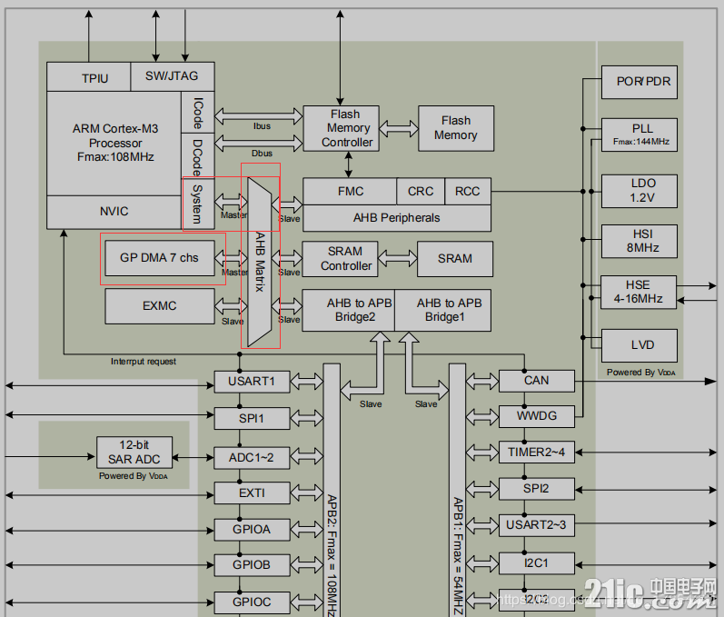

GD32的DMA管理
​        DMA不是Cortex-M3的内核的一部分,都是厂家自己设计的。如图,GD32 MDA1支持7通道,并和CPU共用系统总线,因此,和CPU是存在竞争关系的,只是总线仲裁比较偏心CPU,保证CPU至少有一半的总线带宽。
watermark,type_ZmFuZ3poZW5naGVpdGk,shadow_10,text_aHR0cHM6Ly9ibG9nLmNzZG4ubmV0L3FxXzE3ODU0NjYx,size_16,color_FFFFFF,t_70.jpg

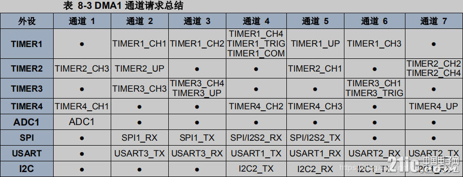

 楼主| tfqi 发表于 2019-7-10 12:06 | 显示全部楼层
优先级:
  • 优先级分两个层次,软件优先级和硬件优先级。软件优先级高于硬件优先级。
    • 软件优先级又分4个等级
    • 硬件优先级是固定的,就是通道号,如下图,通道编号越小,优先级越高。
