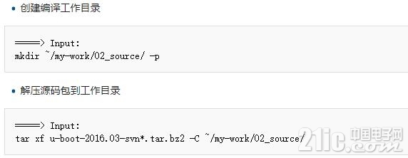

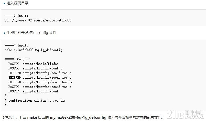

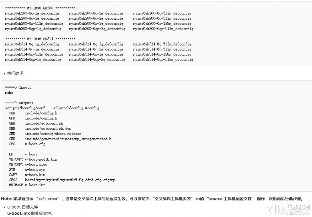

3  u-boot编译
3.1  编译前的准备
3.2  编译u-boot目标文件
