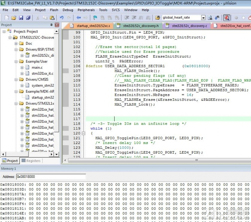

以前记得擦除后是0xFF的,,今天调试发现,STM32L151调用官方库函数FLASH擦除也没有报错啊,但数据却全是0x00。。。
 楼主| zwll 发表于 2019-7-14 21:45 | 显示全部楼层
但是编程数据写进去是可以的,而且写数据也是正确的。。。奇怪了

//Erase the sector(total 16 pages)
HAL_FLASH_Unlock();
EraseInitStruct.TypeErase   = FLASH_TYPEERASE_PAGES;
EraseInitStruct.PageAddress = USER_DATA_ADDRESS_SECTOR1 + (CurSector-1)*0x1000;
EraseInitStruct.NbPages     = 16;
HAL_FLASHEx_Erase(&EraseInitStruct, &PAGEError);
HAL_FLASH_Lock();
pengf 发表于 2019-7-14 22:22 | 显示全部楼层
截图看看
 楼主| zwll 发表于 2019-7-14 22:25 | 显示全部楼层
 楼主| zwll 发表于 2019-7-14 22:26 | 显示全部楼层
 楼主| zwll 发表于 2019-7-14 22:27 | 显示全部楼层
写进去是对的,,读出来的数据,有时候可以读对,,有时候读的数据是错的。
用STM32L512-Discovery开发板测试,,发现擦除后,,ST-LINK监控FLASH也全是0值

 楼主| zwll 发表于 2019-7-14 22:40 | 显示全部楼层
没有读写保护,,我另一个地方用到flash读写,,是对的
 楼主| zwll 发表于 2019-7-14 22:43 | 显示全部楼层
请教大牛们?怎么解释?JLINK监控FLASH数据,,写进去是对的,,读出来的数据,有时候可以读对,,有时候读的数据是错的。
 楼主| zwll 发表于 2019-7-14 22:46 | 显示全部楼层
不管是J-LINK的JFLASH,还是ST-LINK Utility,,,擦除之后都是0x00,,怀疑是我们的板子有问题,,结果STM32L152-Discpvery开发板也是一样的
yinxiangh 发表于 2019-7-14 22:49 | 显示全部楼层
估计L系列的FLASH结构跟其它系列不一样的,类似于EEPROM的,所以擦掉后是00,不是FF的
pangb 发表于 2019-7-14 22:58 | 显示全部楼层
RM0038提到L系列的FLASH和EEPROM属于同一个模块 NVM module 管理的
chenjunt 发表于 2019-7-14 23:00 | 显示全部楼层
另外按这么理解,FLASH应该也是可以不擦除直接写的,不知道可不可以......
ousj 发表于 2019-7-14 23:04 | 显示全部楼层
查了一下代码,EEPROM的写入不是00的话,还是要先擦一遍再写入的
 楼主| zwll 发表于 2019-7-14 23:08 | 显示全部楼层
这个问题还没有解决,,,,FLASH要先擦后写才行,,擦除后都是0xFF,,我用J-LINK和STLINK直接擦除,,都是0x00,,
