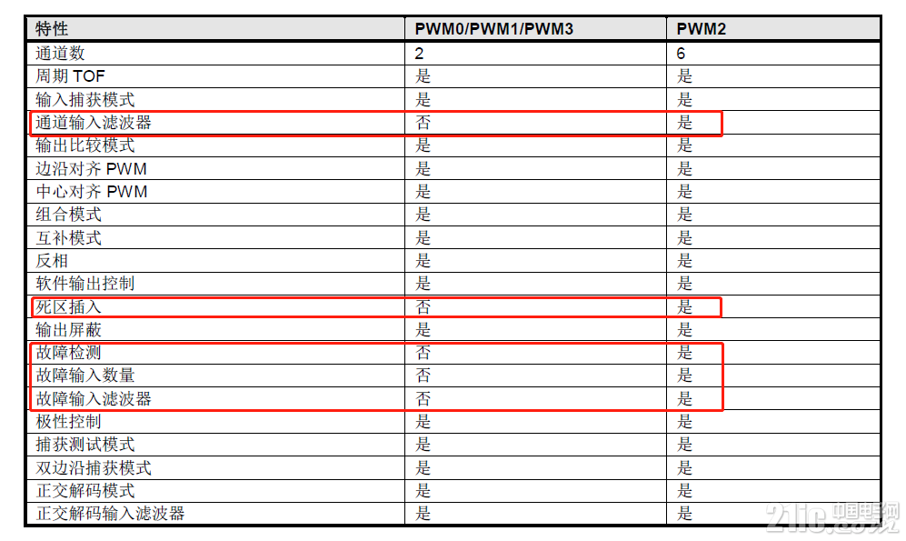

1.PWM模块
有一个6通道全功能的PWM模块,与其他基本功能 的双通道PWM相比,差异点主要在于带死区插入,故障检测,故障输入等。详情参考下表:
没错,我们的PWM2为电机控制而生。为了给客户提供更优的解决方案,我们花重金聘请电控专家组建了算法团队。所以,针对电控客户,我们不仅卖MCU,还为客户免费提供算法支持。

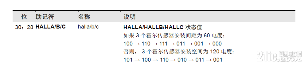

2.PWDT模块
一般的PWDT模块用于捕获单通道脉宽和频率。AC781X MCU的PWDT模块有更加高级的功能。支持3个霍尔传感器的信号输入。对于霍尔测量,模块测量从3个通道输入的异或得到的脉冲输入。
HALL信号对应的PWDT脉冲输入对应如下。可通过PWDT的脉宽采集到HALL信号的频率,以此来获取电机转速。
另外,AC781X还有一个贼便捷的功能,直接从寄存器获取到HALL的状态值。
详情可参考芯片参考手册《ATC_AC781x_ReferenceManual_CH.pdf》

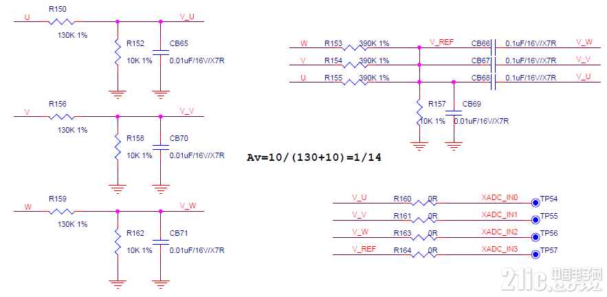

3.ACMP模块
如果是无感电机控制,需要通过反电动势来测速。三相电压通过分压后,通过一个简单的星形电路,即可输入到ACMP模块中,ACMP模块会模拟出HALL状态,再输入到PWDT模块用于电机测速。
相关电路可参考如下:
详情可参考电机demo板原理图《ac7811_lqfp80_motor_v2.pdf》。
