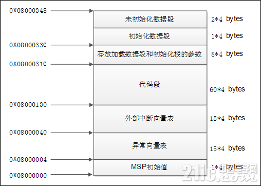

  在真正讲解启动过程之前,先要讲解程序下载到Flash上的结构和程序运行时(执行到main函数)时的SRAM数据结构。程序在用户Flash上的结构如下图所示。下图是通过阅读hex文件和在MDK下调试综合提炼出来的。
MSP初始值        编译器生成,主堆栈的初始值
异常向量表        不多说
外部中断向量表      不多说
代码段          存放代码
初始化数据段       .data
未初始化数据段      .bss
加载数据段和初始化栈的参数
  加载数据段和初始化栈的参数分别有4个,这里只讲解加载数据段的参数,至于初始化栈的参数类似。
0x0800 033c  Flash上的数据段(初始化数据段和未初始化数据段)起始地址
0x2000 0000  加载到SRAM上的目的地址
0x0000 000c  数据段的总大小
0x0800 02f4  调用函数_scatterload_copy
  需要说明的是初始化栈的函数--0x0800 0304与加载数据段的函数不一样,为_scatterload_zeroinit,它的目的就是将栈空间清零。

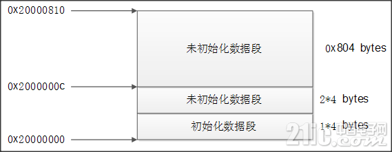

三、数据在SRAM上的结构

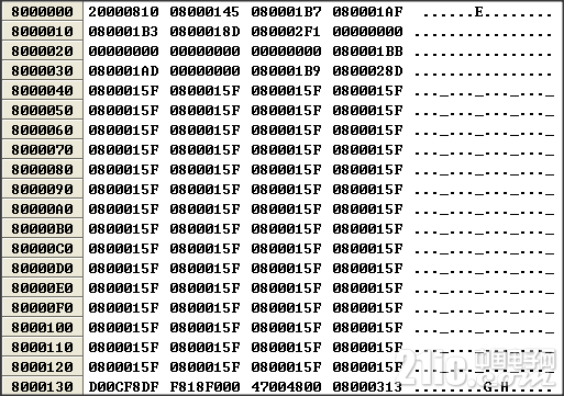

  看看我们的向量表内容(通过J-Flash打开hex文件)
  硬件这时自动从0x0800 0000位置处读取数据赋给栈指针SP,然后自动从0x0800 0004位置处读取数据赋给PC,完成复位,结果为:
SP = 0x0200 0810
PC = 0x0800 0145
