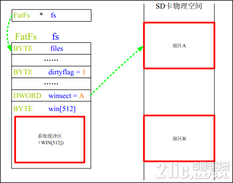

0、move_window
  这个函数不是一个可供用户调用的函数,是一个静态函数,只能被文件系统其他函数所调用。之所以首先讨论这个函数是因为它是唯一能够操作win[](系统缓冲区)的函数,其他的函数要想操作win[],必须通过调用此函数实现。
<1> 函数原型
BOOL move_window (
         DWORD sector                  /* Sector number to make apperance in the FatFs->win */
 楼主| equivalent 发表于 2019-7-22 15:53 | 显示全部楼层
<2> 函数说明
@函数功能:win[]操作函数(DBR、FAT表、目录项)
      ① 读取新的扇区内容到临时缓冲区win[]
                 ② 同步win[]中的内容到磁盘
       注意:
              <1> 如果读取新的扇区号就是现在存储在win[]中的扇区号,就什么也不操作
              <2> 如果不同,则根据情况同步win[]到磁盘中,并且将新扇区中的内容读取到win[]中
           <3> 如果sector为0,则函数功能变为同步win[]到磁盘中,不会读取0扇区的内容到win[]
   @输入参数:sector 要读取扇区的扇区号
   @输出参数: 无

<4> 程序实现方法简述
  首先判断要读取的扇区号是否与当前缓存在win[]中的扇区号一致。倘若一致,则无需执行任何操作。倘若不一致,再判断缓存在win[]中的内容是否被修改过,如果修改过,就需要更新到磁盘,最后还要把新扇区中的内容加载到win[]中。
     传入参数0,0与当前缓存在win[]的扇区号肯定不一样,所以一定会同步win[]内容到磁盘中。
 楼主| equivalent 发表于 2019-7-22 15:54 | 显示全部楼层
<5> 程序执行示意图
① 程序执行前
② 程序执行中
③ 程序执行后
