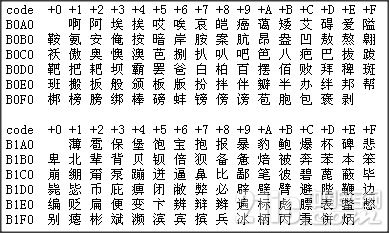

三、字库
  字库,就是所有汉字字模的集合。显然,在编排这些字模的时候需要一定的顺序(规则),而这个规则就是“机内码”。根据机内码的汉字布局,将对应的汉字字模进行整合,形成字库文件。在使用的时候,应用程序根据汉字的机内码,从字库中找到对应的存储位置,取出字模,进行显示。机内码就是汉字在字库中的索引。
  在区位码中,01-09区为682个特殊字符,16~87区为汉字区,有效汉字6768个。在制作字库的时候把特殊字符删除,只使用有效汉字区。也就是说我们从第16区的第1位开始进行字模收集,当第16区收集结束,紧接着收集第17区,直到第87区编排结束。总共收集6768个汉字,占用空间216576 Bytes。
☆ 机内码与字库偏移量的关系
  偏移量 = ((机内码高字节-0xb0)*94+机内码低字节-0xa1)*32
