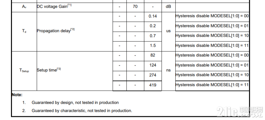

 楼主| nbiot 发表于 2019-7-29 12:21 | 显示全部楼层
NuMicro® M261SIAAE 系列芯片,模拟比较器的参数有吗?翻转速度?建立时间这些的。
小灵通2018 发表于 2019-7-29 12:47 | 显示全部楼层
NuMicro® M261SIAAE 系列芯片,模拟比较器的参数有吗?翻转速度?建立时间这些的。 ...
下载手册看看啊,上面应该有。
小灵通2018 发表于 2019-7-29 12:48 | 显示全部楼层
http://www.nuvoton.com/resource-files/DS_M261_M262_M263_Series_EN_Rev1.00.pdf
小灵通2018 发表于 2019-7-29 12:50 | 显示全部楼层
不同模式参数不一样,最快建立时间是82ns
