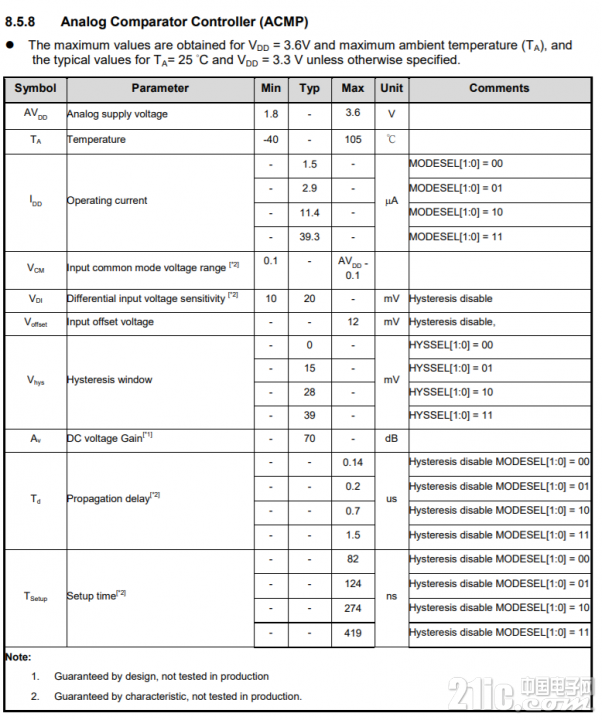

NuMicro® M261SIAAE 系列芯片,模拟比较器的参数有吗?
翻转速度?建立时间?等等。
小灵通2018 发表于 2019-7-29 12:51 | 显示全部楼层
官方目前只有英文版的手册。
小灵通2018 发表于 2019-7-29 12:52 | 显示全部楼层
http://www.nuvoton.com/resource-files/DS_M261_M262_M263_Series_EN_Rev1.00.pdf
mintspring 发表于 2019-7-29 12:53 | 显示全部楼层
楼上说的是,好多参数看手册。
